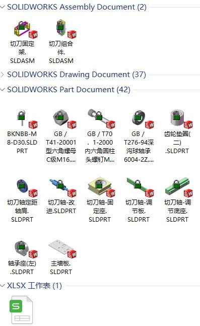

在设计完成一台设备后,大家都是如何整理图纸的?我先说一下我现在的整理习惯,我是完成整机后重新打包到一个总文件夹里,在将一些资料都放在子文件里。我看过有按功能模块单独建文件存放再整合的,这样模块化是好,可是有些零件不好分类咋办?大家都是如何整理的呢?

看你这文件命名,头就大。随便打开两个比较大的装配体 肯定有各种文件名冲突。
发表于 2020-7-17 14:20:23 | 显示全部楼层
