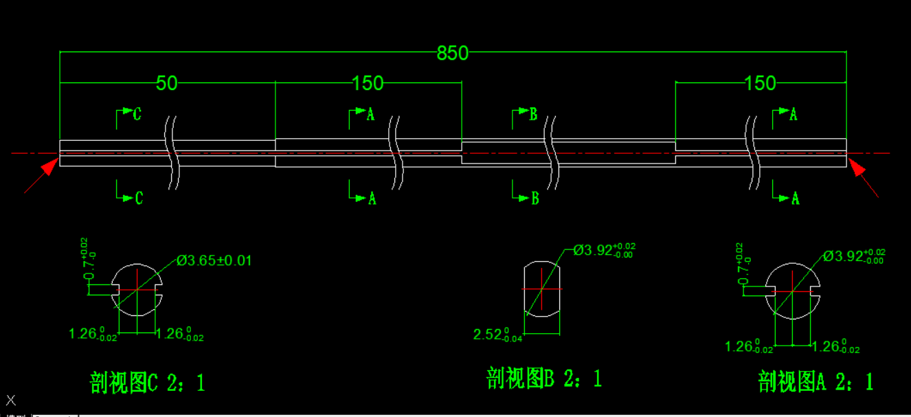

请问各位高工,图中两端的凹槽,该用什么形位公差标注两凹槽再同一个直线上 公差0.02呢,很久没用形位公差了,怕标注让别人笑话,请各位指点。
 楼主| 发表于 2020-7-17 10:53:42 | 显示全部楼层
我感觉是标直线度吗,很少标注形位公差,不太记得怎么正规标记了

发表于 2020-7-17 13:10:38 | 显示全部楼层
对称度、位置度

发表于 2020-7-17 15:11:17 | 显示全部楼层
对称度即可,一边为基准面,另一边标与此基准面的对称度
发表于 2020-7-17 16:27:49 | 显示全部楼层
把一个做为基准,定其它
发表于 2020-7-17 16:30:58 | 显示全部楼层
就是对称度。没错了
发表于 2020-7-19 11:53:35 | 显示全部楼层
以中心为基准,两侧标准对称度。
