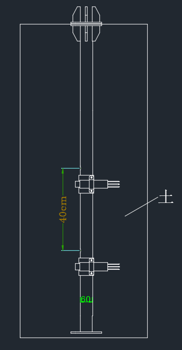

如图:
1、有一根竖直杆件,上面固定了几个探针型传感器,整个杆件长度1~3m可以调整。
2、杆件最后需要放在地下,目前安装是挖个大坑,放进去,人工推进,但是很麻烦;
3、求助,有什么装置,放在坑侧壁或者下面,可以把杆件平稳推进,让杆件上的探针插入土中。
机械小白,特来求助
 楼主| 发表于 2020-7-16 13:28:54 | 显示全部楼层
为了保证探针插入的稳定性,有什么导轨什么的可以用吗,

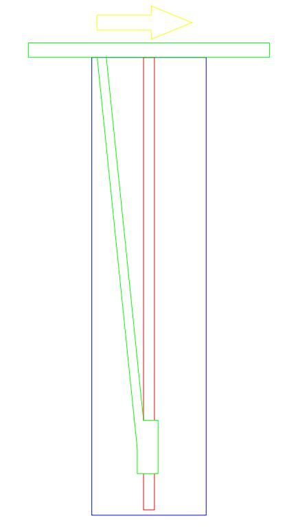

发表于 2020-7-16 14:26:13 | 显示全部楼层
可否做一个如图中绿色部分的机构,将杆件固定在此机构上,然后将此机构连同杆件架在坑口上方,此机构下方托着杆件侧面(呈U型口)。由人工按箭头方向推动杆件,将探针插入坑内侧泥土中。然后解开杆件与机构的连接,将结构拿出。

 楼主| 发表于 2020-7-16 14:27:37 | 显示全部楼层
fanny0702 发表于 2020-7-16 14:26
可否做一个如图中绿色部分的机构,将杆件固定在此机构上,然后将此机构连同杆件架在坑口上方,此机构下方托 ...
棒!这个思路可以!
