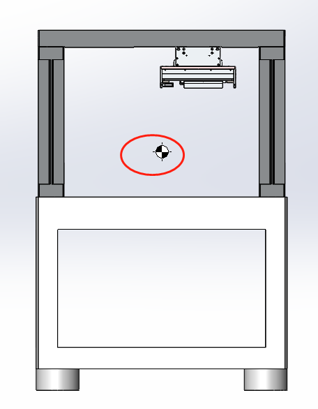

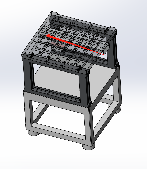

一个倒装的直线电机,负载20kg,最大加速度2g,如何计算瞬间启动时的受力分析,机架会不会晃动?机架简图如附件图片,请大神指教!
 楼主| 发表于 2020-7-15 20:08:59 | 显示全部楼层
如图

2g加速度,启停时推力为396N,,
1.机架多重,重心在哪
2.机架有没有固定
计算机架相对于一个支撑点的力矩

1.机架多重,重心在哪
2.机架有没有固定
机架重量1.7吨,没有固定,靠四个大的地脚放置,重心如图,高度大概1100mm

应该是没有问题,你可以用安赛斯验证一下

就是对各种验证不了解,项目又比较急,准备用SolidWorks simulation分析下,但是只看了静力分析、频率分析;这个瞬间启动和来回运动怎么分析

首先找出薄弱点在哪里这个很重要。
第二 尽量降最大偏载的动力转换为静力 否则无法计算。再适当的整体按照静力学分析计算结构稳定性,从整体到局部再从局部到整体。

按静态计算过了,变形在5个u以下;担心的是会不会晃动,这个需要动态模拟,就是不知道动态模拟需要怎么做或者怎么分析?谐波分析?
把动态转换为静态计算。加速度×质量就是最大的力  发表于 2020-7-17 16:58
