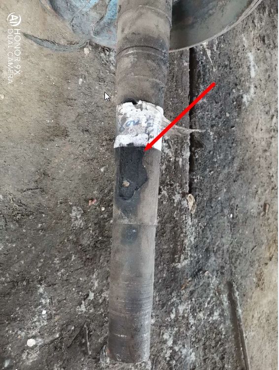

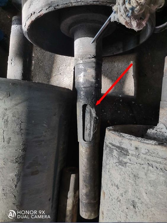

见到几根皮带机滚筒,都是锥面处键槽破坏。
大家讨论有以下几种情况:
1.材质问题——提高材质性能,40Cr改为42CrMo,锻件调质
2.加工问题——内、外锥面加工配合不好,局部接触导致应力集中
3.结构问题——有人提出锥面键有两种形式,一种是键槽底面与轴线平行、一种是键槽底面与锥面母线平行,要选与母线平行的。
4.纯粹的强度计算问题

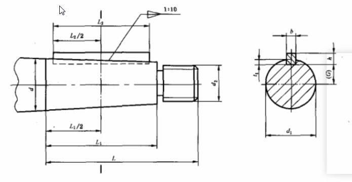

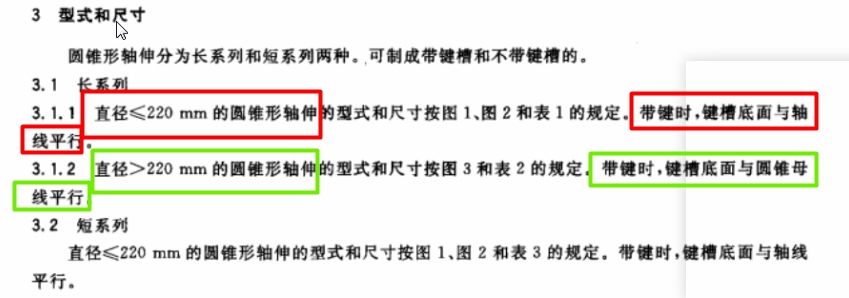

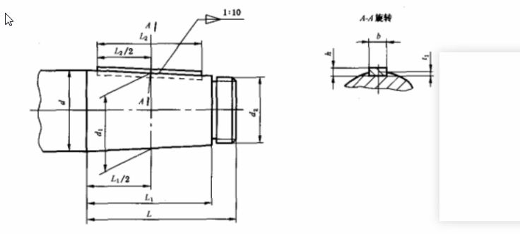

查了下相关标准,的确是有前面的第3种情况,但国标也说的清楚:
1.≤220推荐键槽底面与轴线平行>220推荐键槽底面与锥面母线平行
2.这里还有个条件此标准是1:10的锥度。
3.实际问题轴都是1:20的锥,需要注意的是相对于1:10的锥1:20的锥本身就具有良好的传递扭矩的功能。

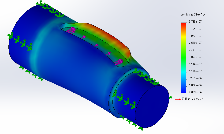

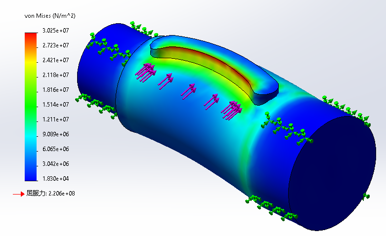

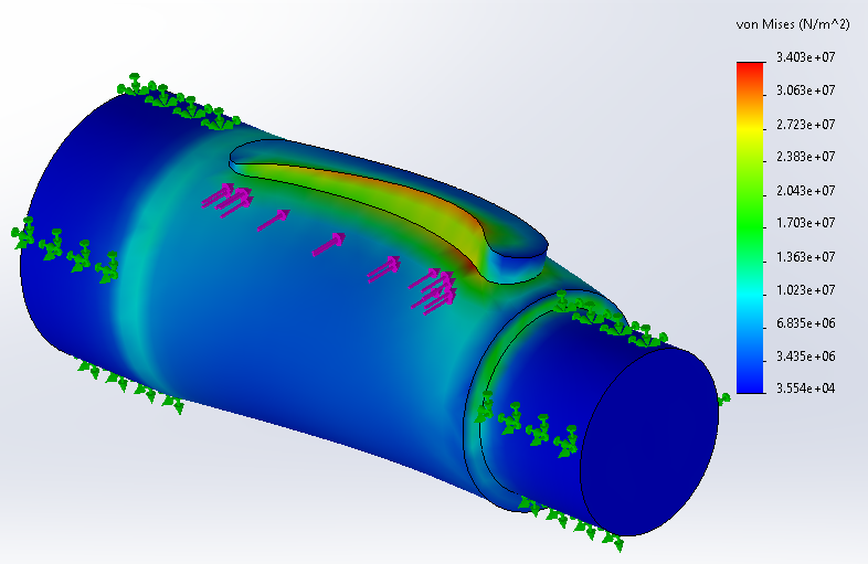

结果:
1.平行锥面与平行母线差距不大,平行母线稍优但加工稍难,估计这也是推荐>220平行母线的原因之一。
2.相同条件下,1:10与1:20在键槽这块也是相差无几。
3.这是个计算问题,不该丢掉基本的计算能力。

发表于 2020-7-14 16:44:58 | 显示全部楼层
大佬 分析这个该带键分析吗?
应该是约束条件和载荷设置有问题。  发表于 2020-7-14 20:06
结果让人困惑。  发表于 2020-7-14 20:04
不带键完全会是另外一个结果,我尝试了一下装配效果。  发表于 2020-7-14 20:03

发表于 2020-7-14 22:42:15 | 显示全部楼层
从强度分析云图看,键槽底平行于轴线的应力比平行于母线的大。

发表于 2020-7-15 16:06:45 | 显示全部楼层
从受力性能比较键槽底面平行锥面母线的键槽会好点。从你发的图片看,损坏的地方都是键槽受力接触面比较小的地方。
