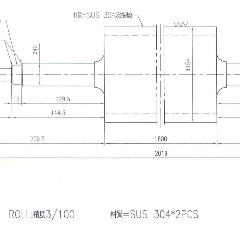

一张滚筒图纸,没有任何形位公差,想问下,这个直接发给外协的制作有没有问题?图纸中的ROLL:精度3/100什么意思?

我估计你这个辊筒尺寸也不要求和精确吧?不要求精确的话,如果缺省公差能满足的话,也可以不标公差
你说的那个3/100的精度,应该是圆柱度,100mm长度不超过3mm圆柱偏差?
这个要问下设计人员了

没有形位公差是因为实际工况对精度没有要求。并非所有零部件都要要有精度或配合公差,精度够用就行,提高精度会增加不少加工,制造费用,精度用不上还浪费钱。roll:0.03,上面社友已经解释了。

有问题,下家没有办法做,起码要有大概的结构吧,直径154处的虚线是啥?304管材,咋和轴头结合?

304还镀铬?
为了提高硬度,增加耐磨性;不过镀完应该是抛光,研磨不知道是什么鬼  发表于 2020-7-14 08:27

没有形位公差要求的话,那就是很好加工了,尽量做就好了
焊啊

全跳动?
