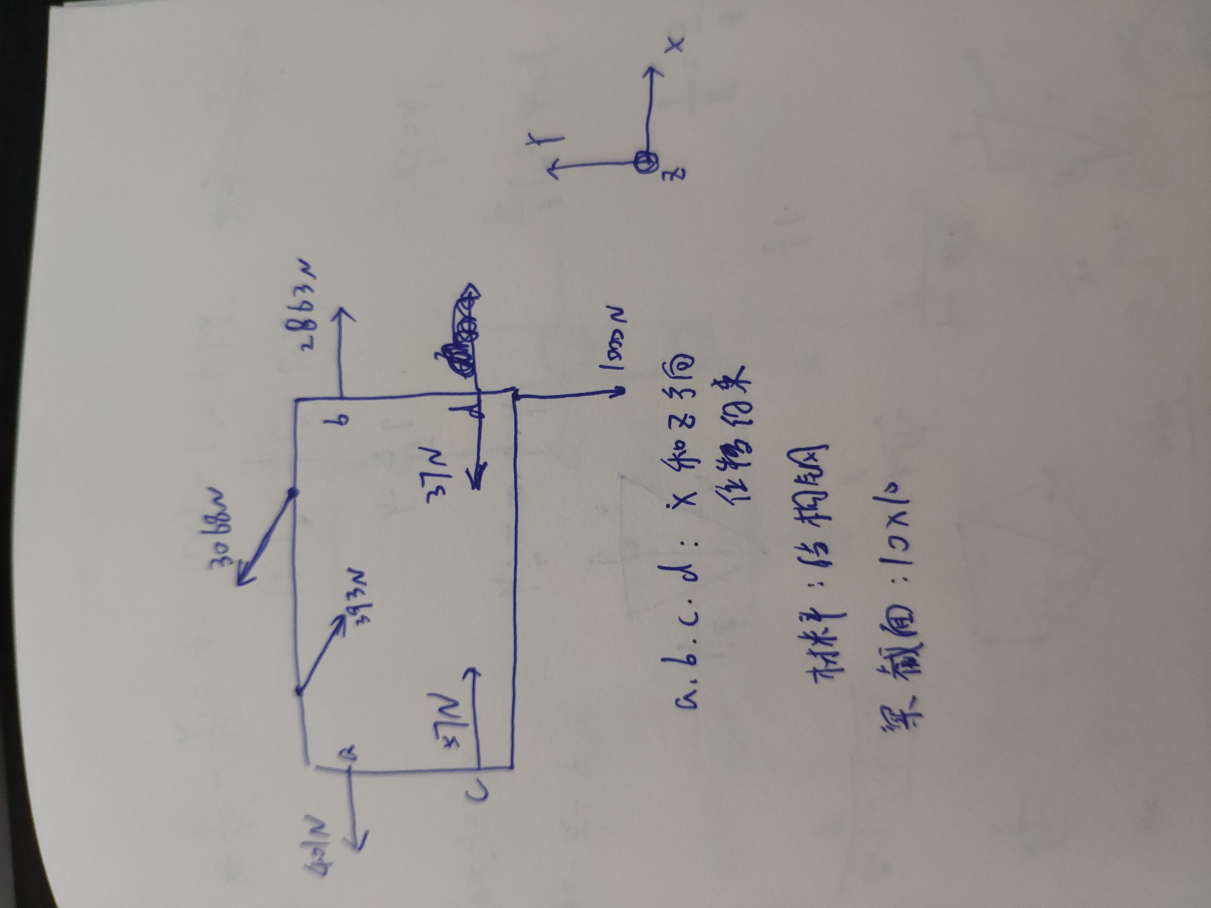

一直没等到人用ansys算的,就自己算了一个。因为是新手,各种条件定义还不太熟,做出的结果也是各种肉眼可见的错误,所以还请大家多多指教。
链条那里没想明白用什么约束,自己用的简支,但是感觉不对,如果假设整体变形量很小的话,那个点的力应该是垂直方向的。
a,b,c,d 四个轮子处用的是位移约束。
最后求出来的结果如图。

楼主看下2楼已经画出受力图了,可以考虑极限的情况,左右斜对角轮子受力,另外两个轮子不受力,右边链条受力,左边链条不受力。底部负载100kg,以右边链条与框架连接点为中心,有顺时针旋转的趋势,但是右上方轮子与导轨压紧阻止这个转动。这个时候是力矩平衡了,也就是说,负载100kg到旋转中心产生的力矩与导轨对轮子的反作用力到旋转中心的力矩是相等的,最后就能算出导轨对轮子的反作用力了。

应该是受力位置和右边的链条位置很接近,不考虑框架本身的重力的话,这个F的力臂很短,左边的链条几乎不受力,个人觉得用这个力矩,然后右上角和左下角的导轮平分
