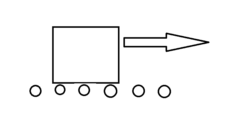

无动力输送滚筒上拉动货物需要多大力,设货物重3000kg,需要多大的扭矩去拉动它(画的比较简单,见谅)

拉力=拉动物体在滚动体上移动时,克服箱子滚动摩擦的摩擦力。先确定滚动摩擦系数。

这个是技术拉力得,算了一下,应该需要500公斤得力啊。
发表于 2020-7-11 19:18:03 | 显示全部楼层
应该是主要克服滚筒在重力作用下,滚轴与轴承之间的磨擦阻力矩吧

无动力滚筒的话,最好实验测定。3吨的货物,可能托盘和滚筒接触的地方会有一定的变形,就不是纯滚筒的问题了。
另外重载滚筒一般是自制,轴承的滚筒阻力都比较大。没有确切数据。
所以还是实验测定比较好。
如果确实有苦难,怎么着也得找个1吨的货物测试一下。
