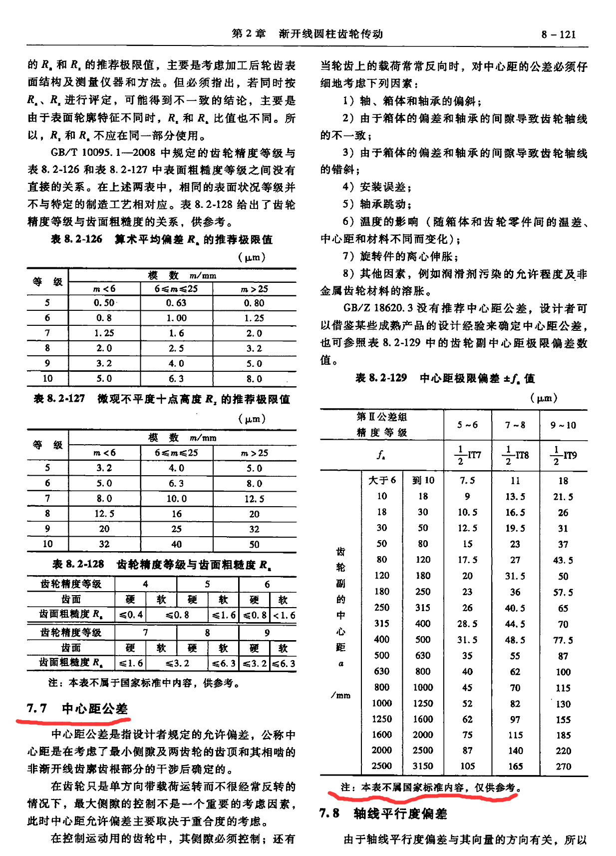

两个齿轮模数是1.5,齿数分别是75和18,压力角20,直齿渐开线齿形,装置是启动装置,小齿轮带动大齿轮,大齿轮转速600转/分,开式传动无润滑,每次启动5秒钟;

这个问题我有点蒙圈,捋捋啊。模数齿数有了,理论中心距就是个确定的值了,公差是根据工况来的,我一般是js6-js8。齿轮轴、轴承、轴承座、齿轮箱……这些玩意的尺寸公差、形位公差、安装人员的手艺、甚至环境等等决定了中心距的实际值。真实值与理论值的差值,就是误差
至于误差的范围我不知道应该咋说了。
最后得出的误差值是不是在公差范围内,也只有测量之后才知道了。

老师,我通俗的说,就是两个齿轮传动啮合,中心距实际值越大,齿轮啮合接触面越小对吧,中心距实际值越小相当于越贴近理论值,中心距肯定不能小于理论值吧;然后就是求这个中心距最小实际值和最大实际值,让中心距实际值在这个范围内齿轮工作时影响最小(什么冲击、磨损、噪音这些影响最小)

1、正常直齿渐开线齿轮是线接触(参照机械原理——齿轮传动——重合度部分)
2、关于中心距最小实际值和最大实际值,实际值只有1个,现场是多少,就是多少。影响最小的情况就是中心距完全与理论值匹配的时候。
3、如果想知道中心距在那个范围内,齿轮是可以满足基本的传动要求的,参见中心距公差选择的部分。

好的,谢谢老师,我去查查资料

发表于 2020-7-10 20:08:28 | 显示全部楼层
晓昀 + 1 热心助人,专业精湛!
发表于 2020-7-10 21:48:03 | 显示全部楼层
所以还是要多读书。
