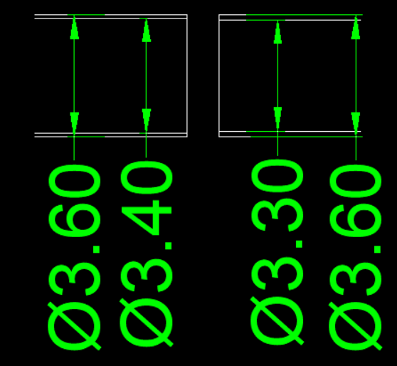

各位朋友中午好,有个问题向大家请教下, 手上有两不锈钢管,需要两者对接激光焊接,但是一直没有办法保证两者同心度正负0.02mm,请教各位有什么办法呢,谢谢
 楼主| 发表于 2020-7-10 11:21:20 | 显示全部楼层
本来想中间穿芯棒,但是两者内径不一样,加工成本高。外径定位是否可行?

一头不锈钢是 铆接的一串蛇骨,另一头不锈钢是600mm长的不锈钢螺纹管。 主要两者接口不能刮手。
发表于 2020-7-10 12:08:59 | 显示全部楼层
车个台阶芯棒,成本不高吧
发表于 2020-7-10 12:47:03 | 显示全部楼层
做一个工装外圆定位
 楼主| 发表于 2020-7-10 13:07:54 | 显示全部楼层
裔然 发表于 2020-7-10 12:47
做一个工装外圆定位
外圆定位,做一个内径3.6的套筒吗?
不好做吗?  发表于 2020-7-10 13:41
发表于 2020-7-10 14:09:15 | 显示全部楼层
激光焊接完之后,接口处抛光,就不会刮手了
你这个只能外圆定位,用Y型支架,支起来,对好位置,先点焊3到4个点固定,然后再拿去满焊,最后抛光
发表于 2020-7-10 14:56:03 | 显示全部楼层
用两个卡盘加一个基做做个夹具呀!用千分表打好同心度再焊接呀
发表于 2020-7-10 15:26:12 | 显示全部楼层
这个不难吧,焊后加工
