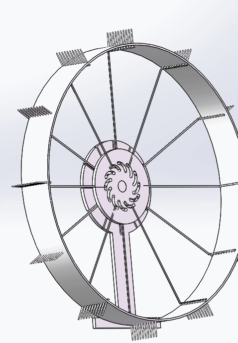

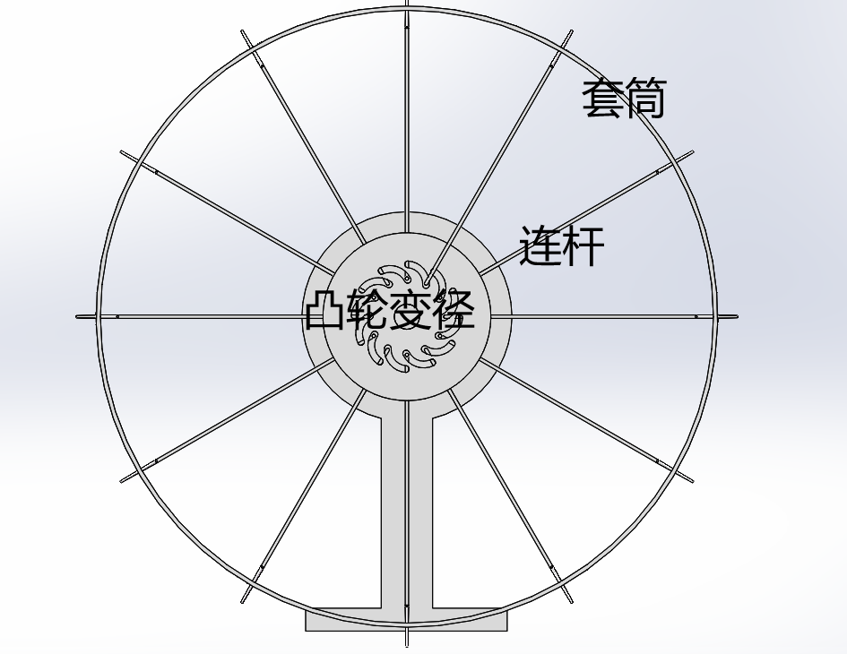

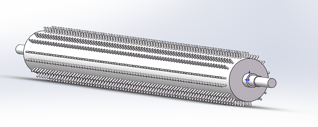

这个刺钉滚筒原本是刺钉与滚筒焊接在一起的,滚筒在工作的时候肯定是旋转的。然后我想将刺钉与滚筒做成配合起来的,就想到了这个凸轮变径机构,用来调整刺钉高度,我想改进的是当外层那个套筒带着连杆旋转,连杆带着凸轮变径那个盘一起旋转时,我还可以单独调整凸轮变径那个盘的旋转,就是说在套筒带着凸轮变径机构旋转时,我还可以调整连杆的直径,即刺钉的高度。
刺钉滚筒
刺钉滚筒
凸轮变径机构
凸轮变径机构

哦,计算过吗
发表于 2020-7-8 23:18:26 | 显示全部楼层
这样怕不吃力呀,里面用个大凸轮可能会受力些。
发表于 2020-7-9 03:15:35 | 显示全部楼层
变径凸轮+套筒+连杆都在旋转,lz想如何调节?
 楼主| 发表于 2020-7-9 10:52:20 | 显示全部楼层
没有
 楼主| 发表于 2020-7-9 10:53:44 | 显示全部楼层
这个在后续加工的话,我会考虑进去,现在的情况是我想在旋转的过程,再调节连杆的长度
 楼主| 发表于 2020-7-9 10:54:56 | 显示全部楼层
都在旋转的过程,我想调节的时候,变径凸轮可以相对套筒再旋转
发表于 2020-7-9 11:24:09 | 显示全部楼层
学习一下
发表于 2020-7-9 13:11:25 | 显示全部楼层
价格单向轴承可行吗  正传整体转,凸轮翻转可以调节高度
发表于 2020-7-9 13:18:32 | 显示全部楼层
不建议用凸轮
