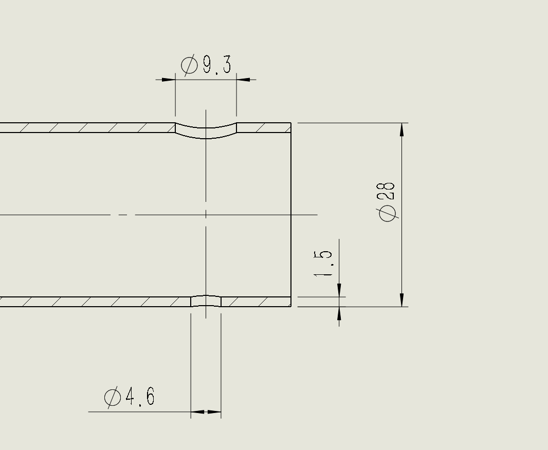

见图,28的铝管,要套芯冲这两个孔,一次出完。是两侧对冲还是从大孔方向冲穿整条管?
发表于 2020-7-8 09:46:18 | 显示全部楼层
当然是对冲,直冲行程太长,且废料无法出模。

发表于 2020-7-8 09:47:09 | 显示全部楼层
都可以啊,要是我的话就两端冲,单边冲的话料断裂口会在外面。不美观。
 楼主| 发表于 2020-7-8 09:59:48 | 显示全部楼层
废料无法出模,一针见血。谢谢大神。那芯棒是要做大小孔?用电火花加工吗

发表于 2020-7-10 07:59:27 | 显示全部楼层
肯定要对冲的,一头冲出管子就会被压变形掉。
发表于 2020-7-10 08:34:03 | 显示全部楼层
可以冲两次的,这样比较好定位,设计比较简单!
 楼主| 发表于 2020-7-10 08:42:12 | 显示全部楼层
现在方案基本确定一次出两个孔了,由于两侧孔径大小不一样,这样凹模就不能用线割加工了,不知用电火花是否能像线割一样加工刀口出来
