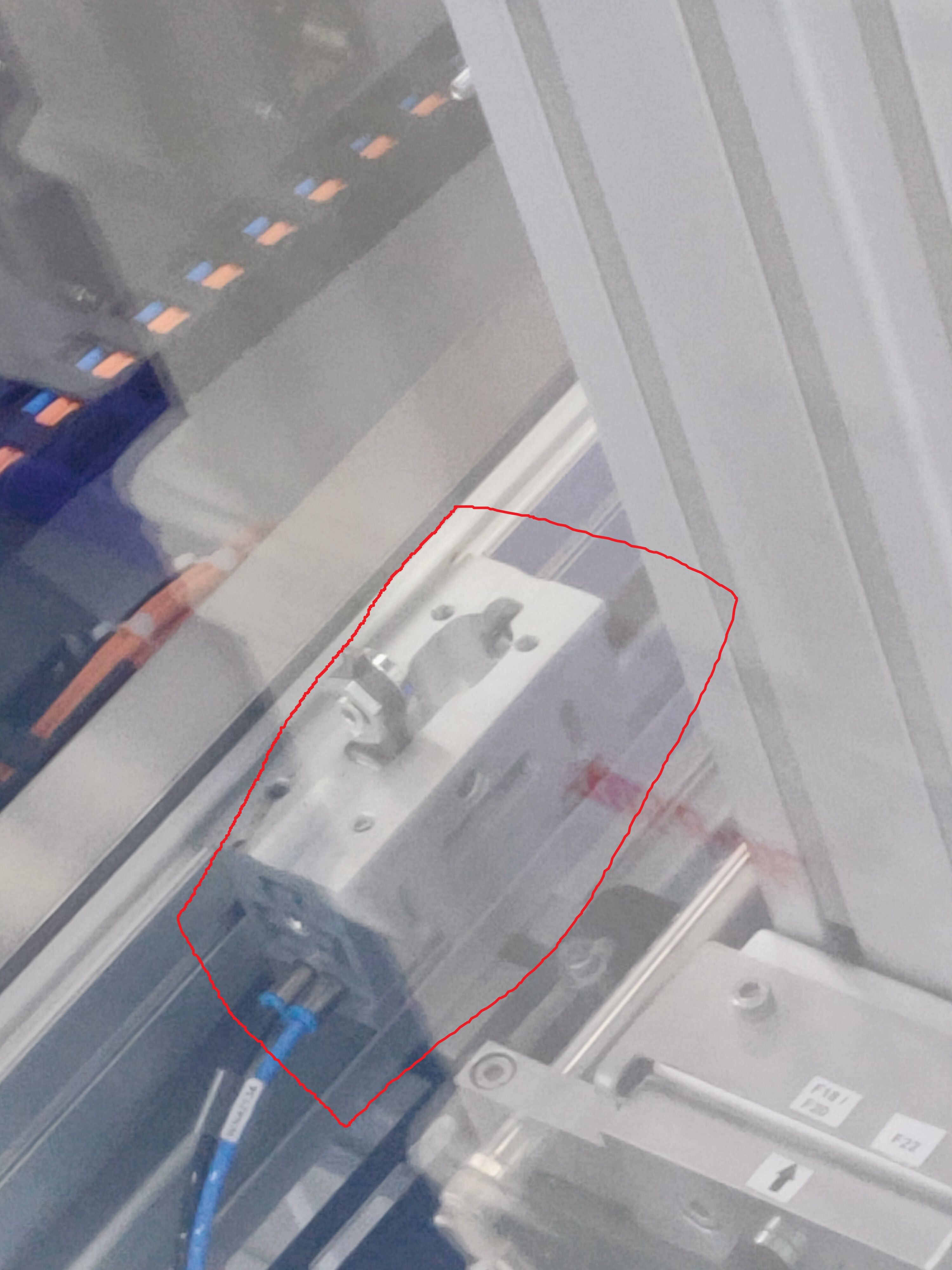

请教图片中的是什么件?
应用场所:自动化生产线;
作用:安装在一气缸侧面,工作时(通气状态),如图中所示,升起状态,气缸运动到此位置停止;不工作时(断气状态),升起结构倒下,气缸会一直运动到气缸自身的机械限位停止;简单说这个东西就是气缸的一个限位用,有没有知道是什么件的,应该是FESTO的,知道的大神请指点下,不胜感激!
红色框内的件名称是什么?
红色框内的件名称是什么?
补充内容 (2020-7-8 19:33):
已经在Festo找到相关产品,需要的同行可自行去网站了解相关参数及用法,具体信息如下:
直线驱动器 SLG, DGC的中间位置
541700
DADM-DGC-25-A
https://www.festo.com/cat/zh-cn_cn/search?query=DADM-DGC-25-A
发表于 2020-7-6 17:43:10 | 显示全部楼层
高科技哈,行程开关?
发表于 2020-7-6 20:08:34 | 显示全部楼层
限位作用话就是行程开关,不过是非标的,斐斯托也做非标件的
发表于 2020-7-6 20:51:58 | 显示全部楼层
阻挡气缸?
发表于 2020-7-6 22:06:08 | 显示全部楼层
建议你把这个描述讲给festo的商务人员,他们一定会知道你要的是什么。
发表于 2020-7-6 22:27:55 | 显示全部楼层
限位开关,带气控的?
发表于 2020-7-7 08:38:33 | 显示全部楼层
我也想知道。
发表于 2020-7-7 10:02:08 | 显示全部楼层
应该不是festo的东西,名录里没有找到对应的产品(或者已经停产了)
这个是产品目录(日语)https://share.weiyun.com/2J8dv6tm
发表于 2020-7-8 08:16:18 | 显示全部楼层
其实也可以叫阻挡气缸,亚德客也有选型的。
发表于 2020-7-8 08:28:38 | 显示全部楼层
看图片的样子应该是FESTO的,但未必在中国的样册上找得到,建议直接去问FESTO的销售,让他通过他们内部渠道去找,可能是别的国外的项目特殊定制的产品
