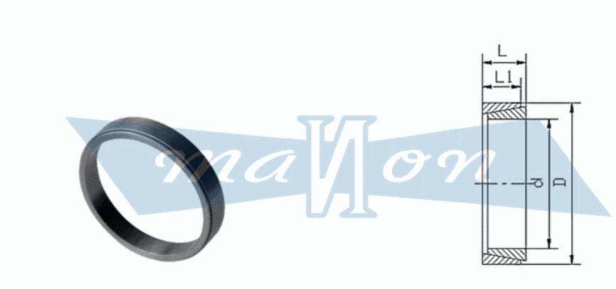

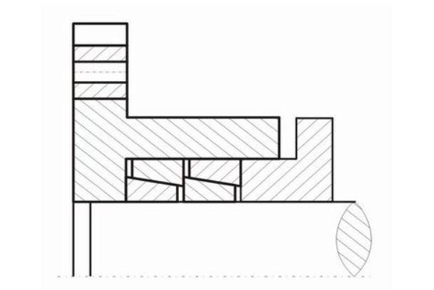

现在再做一个手动调节多节臂,转轴关节要求任意角度可以锁紧。想用Z1型胀紧套做锁定,但是从来没用过这种,想问下我如果锁紧之后松开压紧螺母涨紧套会自己松开吗。我怕松开之后转轴位置还是拧不动,还需要敲一下或是其它操作就太不方便了。有没有用过的大侠给指点一下,谢谢!
图片是网上找的示意
图片是网上找的示意
发表于 2020-7-5 22:10:17 | 显示全部楼层
这只是原理图,实际胀紧套不长这样,有反翘螺钉不用担心。法兰、胀紧套一体式结构的话可以联系供应商定制。
 楼主| 发表于 2020-7-5 22:21:45 | 显示全部楼层
用的是这种
发表于 2020-7-5 22:43:49 | 显示全部楼层
顶丝顶起
发表于 2020-7-5 22:51:03 | 显示全部楼层
胀紧套代替过盈联接,若去掉压紧螺母,在有振动的情况有可能松开。
发表于 2020-7-6 14:04:29 | 显示全部楼层
要敲的,不会那么轻松的就松掉的。
发表于 2020-7-8 07:59:14 | 显示全部楼层
轴向要顶紧,不用榔头敲是不行的。
