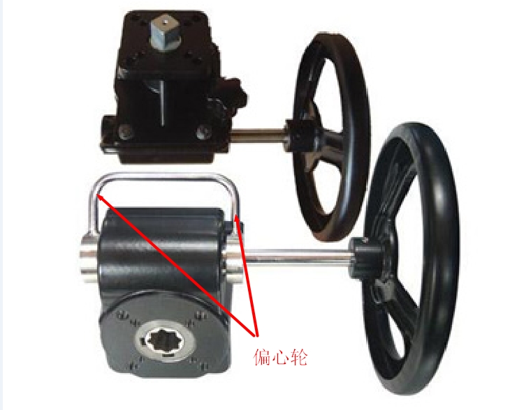

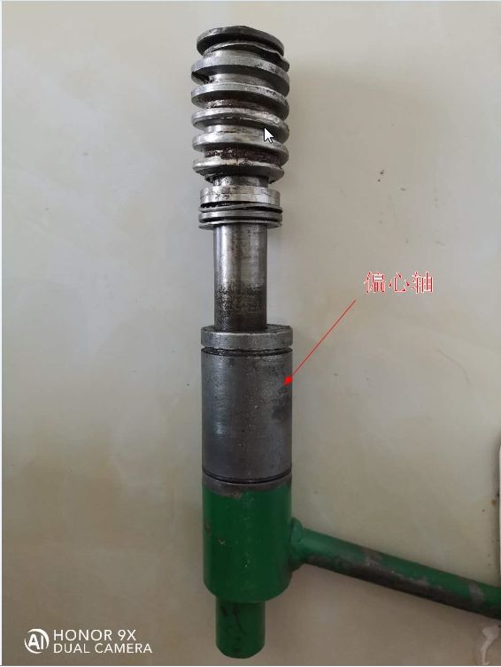

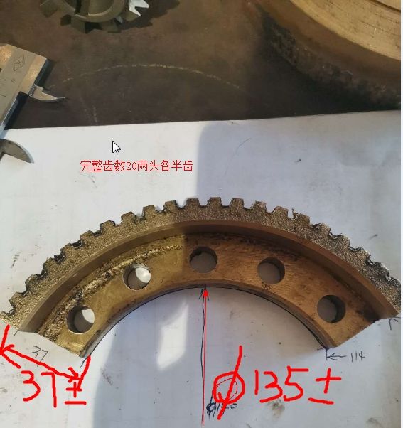

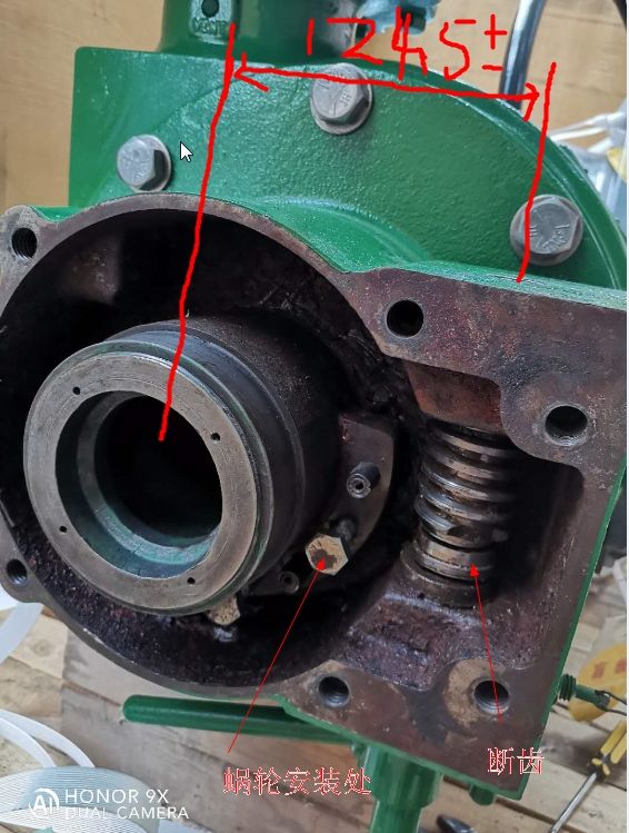

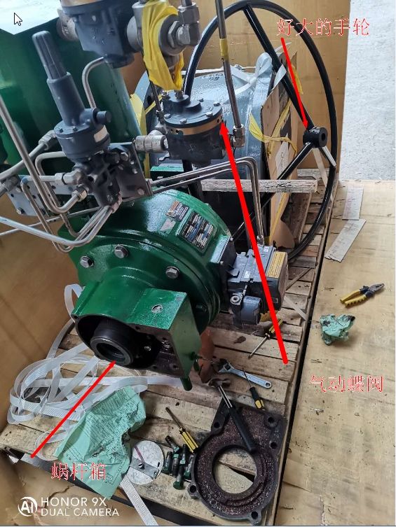

一、气动蝶阀上的手动涡轮箱内的蜗杆断齿了,需要测绘重做
拆下的蜗轮,齿形还算完整
蜗杆断齿处,蜗轮安装处

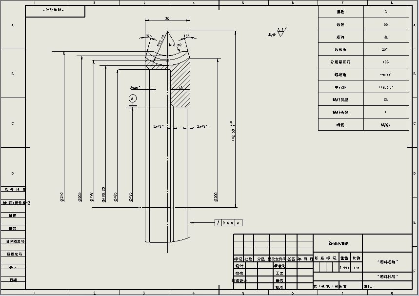

经过简单测绘蜗轮蜗杆相关参数:
蜗轮最大外径210-
简单计算蜗轮全齿在66齿左右
蜗杆头数1
蜗杆齿顶圆45-
齿顶厚3.2-3.5
螺距10-
蜗杆齿根圆32±
经过简单计算可以确定m=3
中心距实际测量在124.5±
(1) 蜗杆的参数比较全,且一般不会做变位
所以先按测量蜗杆参数及中心距计算,结果需要
蜗轮的齿数70,(简单计算蜗轮全齿在66齿左右)
蜗轮最大外径222(测绘蜗轮最大外径210)
显然相差太大。
(2) 按蜗轮参数算,
得到结果中心距118.5(中心距实际测量在124.5±)
任然相差太大。

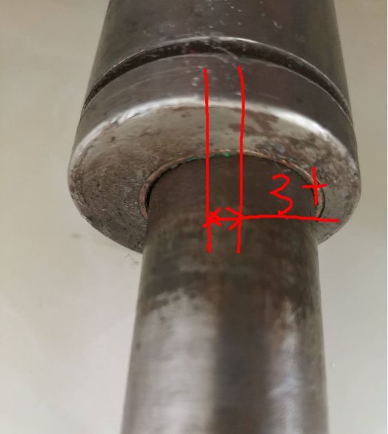

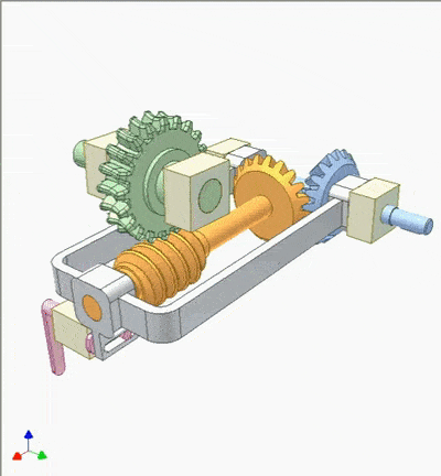

二、拆下蜗杆机构,才发现暗藏玄机,竟然是个偏心机构,豁然开朗
原来这里应用了蜗轮蜗杆的离合性。
以前只是知道有这样的性质,今天是看到应用场景了。
测量一下偏心,单边3+,直径6+,所有参数都对上了,应该按66齿算。

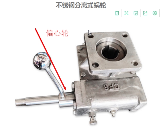

三、查了一下这种机构在阀门上用的非常普遍,尤其蝶阀,旋塞阀等
还有专用名称分离式蜗轮箱
主要动作是:可自由切换手动和气动,提起限位销,旋转偏心装置180°,限位销自动限位,实现气动;反之,实现手动

篇幅有点长了,就最后放几张图出来大家自己体会吧。
一切的准备都是为了出图。
