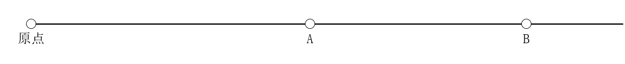

需要控制直线模组上滑台到达不同的位置。工况一:滑台从原点达到A点停止,磁性开关将到位信号传给PLC,PLC控制其他部件运动。
工况二:滑台从原点经过A点,到达B点后停止,也需要将到位信号传给PLC,PLC控制其他部件运动。
A点处于原点位置和B点之间
现在有两个问题:
1、直线滑台上可以安装多个磁性开关检测滑台位置么
2、当执行工况二时,由于滑台是先经过A点,才会到B点。经过A点时,会使A点的磁性开关通电,但又不想这个到位信号使PLC开始控制其他部件运动,而是想到B点后才让PLC控制其他部件运动。请问,这个怎么解决,
控制方面的小白,求助。

你都上模组了,至少得用个步进电机把。
你都有PLC了,什么A点、B点,再增加100个点、1000个点都行,直接在PLC里面写进去不就完了,不需要靠外部机械触发信号
另外,大多数模组都用槽型光电,不用磁性开关。电推缸等特殊的模组除外

先把你那动作流程写出来,你在玩悖论么?为什么A点触发了其他机构,然后A点又不要触发其他机构,A点与B点触发的是同一套机构么?不是的话,你A点亮了,关B点要控制的机构屁事儿?
发表于 2020-7-3 11:40:56 | 显示全部楼层
第二个问题是plc编程解决的

控制的是同一套机构,只不过是在滑块到不同点时进行控制

最近无聊在自学PLC,说得不对,大神提点下哈。只知道编程时,A点:A点的常开触点控制输出。B点:A点的常闭触点、B点的的常开触点串联 控制输出。但你控制的同一套机构,于是出现双线圈,所以要用到继电器。唉,电气一塌糊涂,完全不明白原理

一般模组滑台都是伺服电机或步进电机驱动的,PLC程序可以控制模组走到任意位置,不需要另加传感器反馈了。除了原点和限位需要传感器。你应该丰富下伺服,步进,PLC,传感器等的知识。
