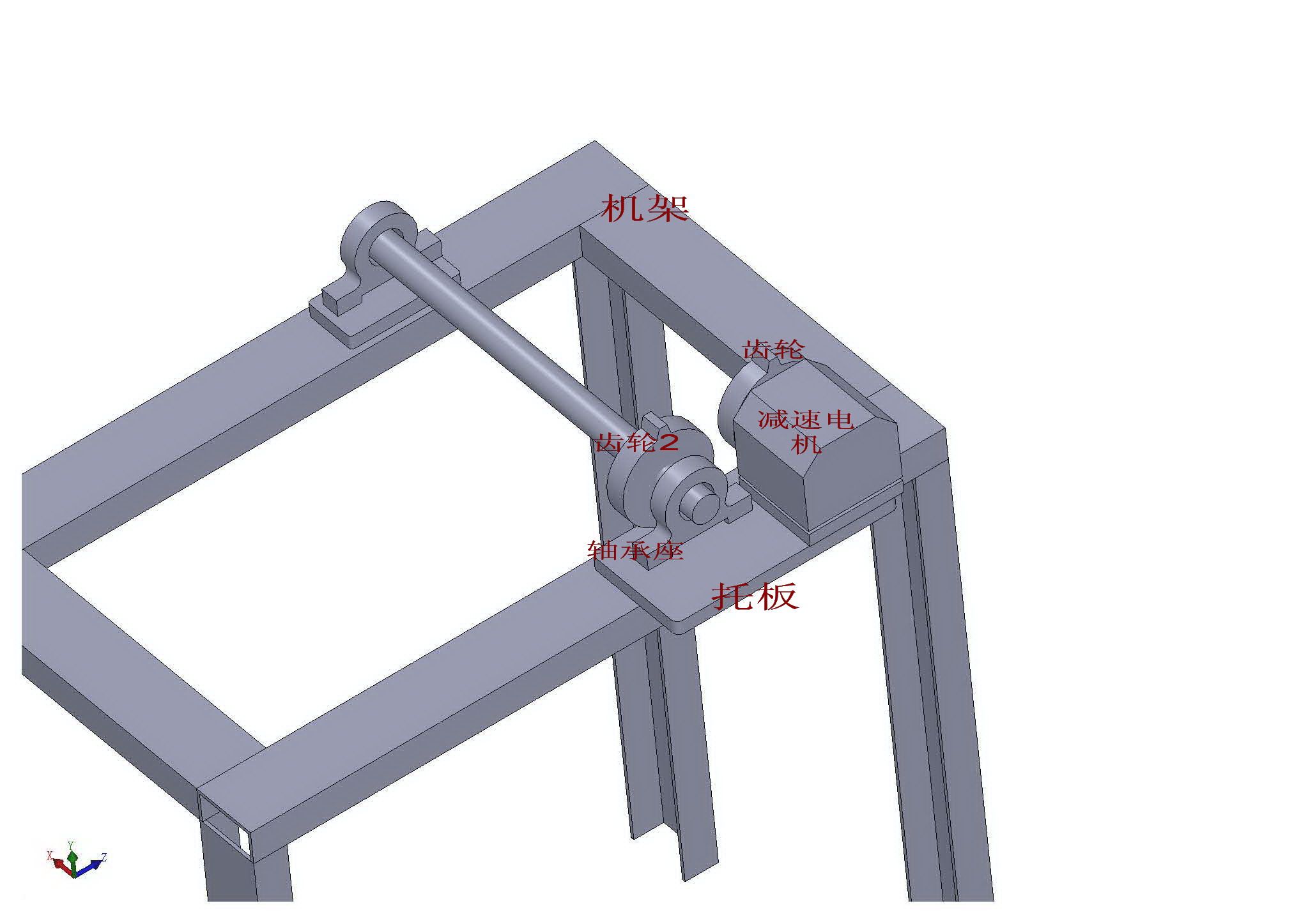

有一个槽钢焊接机架,1000mm(长)X700mm(宽)X1000(高),在机架上有2块托板,用来安装传动机构----减速电机,轴承座(如图示)。
我的问题是:为了保证传动的顺畅,需要平板的平面度。
我的加工工艺是: 先焊接机架平面框------焊接托板------自然状态下装夹在铣床--------铣托板平面。
请指教。

不用这么复杂吧,既然用槽钢做机架,能有多高精度

你这个是用在什么场合,精度怎么样,多描述点我们就好回答。
发表于 2020-7-3 11:19:48 | 显示全部楼层
整个机架拿到铣床上加工成本太高了,要求不高的话,托板就拿精板往机架上一焊就行了
电机端的大托板,可以上床子把安装孔全部点出来,加工好,然后焊接到机架上。支撑端的小托板安装的时候配打孔。
先固定好电机端的轴承座、减速机等,然后配打小托板上的轴承座安装孔。
有高低差的,在支撑端一侧垫间隙片即可。
发表于 2020-7-3 11:22:04 | 显示全部楼层
全部焊接完,再加工
发表于 2020-7-3 12:05:14 | 显示全部楼层
看了下你的传动结构 不是那种必须精度高的 加工好精板直接 焊上去 焊接的时候 做好定位就可以了  焊后在加工成本高很多 对于你这个结构没必要

也得保证两边轴承座的同心度呀

通过减速机齿轮传动到轴,保证轴转动的平稳。
精度方面:两个齿轮的中心高度,轴的两边的轴承的同心度

配合的孔,这些都好加工,就是担心焊后机架和板的变形,造成轴承高度差以及减速机与轴承中心的高度差

主要就是担心焊接变形造成的装配误差
