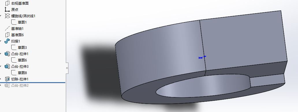

我用过螺旋线扫描 放羊等方法搞了一晚上还没搞出来。恳请老师傅指点一下

扫描切除试试

在垂直于这个草图平面做出扫描基线轨迹,沿基线轨迹扫描。

用螺旋线扫描,再拉伸切除

草绘后拉伸,再螺旋扫略求差。
