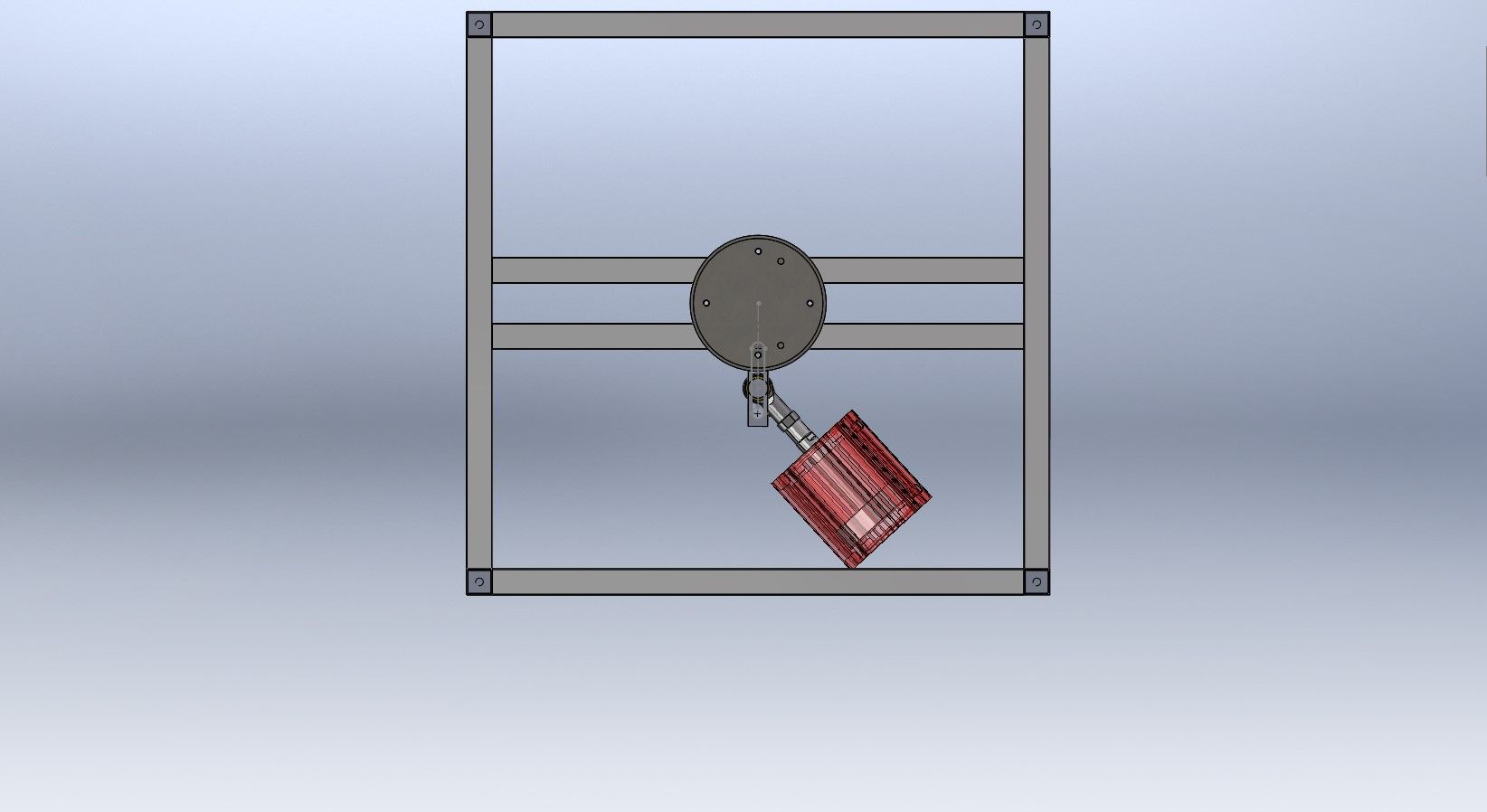

如图所示,如果要将圆盘旋转90°,将这个杆由B点推到A点。应该是用什么公式或者方法来计算这个行程?或者有没有好的思路提供一下?弄了半天,脑袋都是糊的,后悔没有好好读书。

发表于 2020-7-13 17:01:23 | 显示全部楼层
你就画出两种状态就好了呀,最短和最长的位置

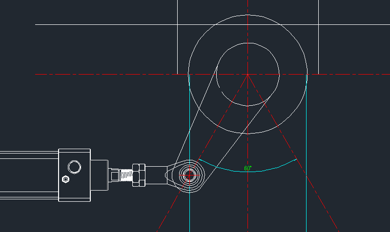

正好有个图希望能帮到你
发表于 2020-7-14 10:20:57 | 显示全部楼层
气缸状态画出两个就看出来了
发表于 2020-7-14 12:10:13 | 显示全部楼层
气缸两端铰接。行程比弦长大就可以
