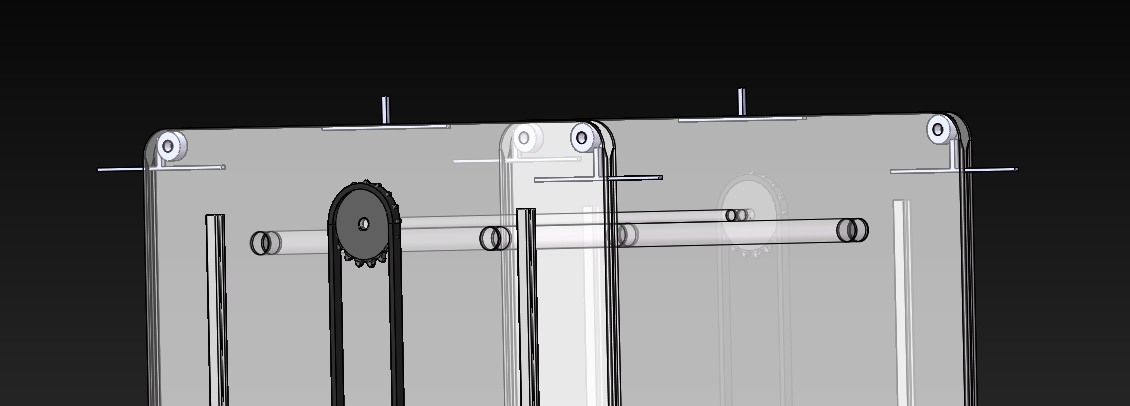

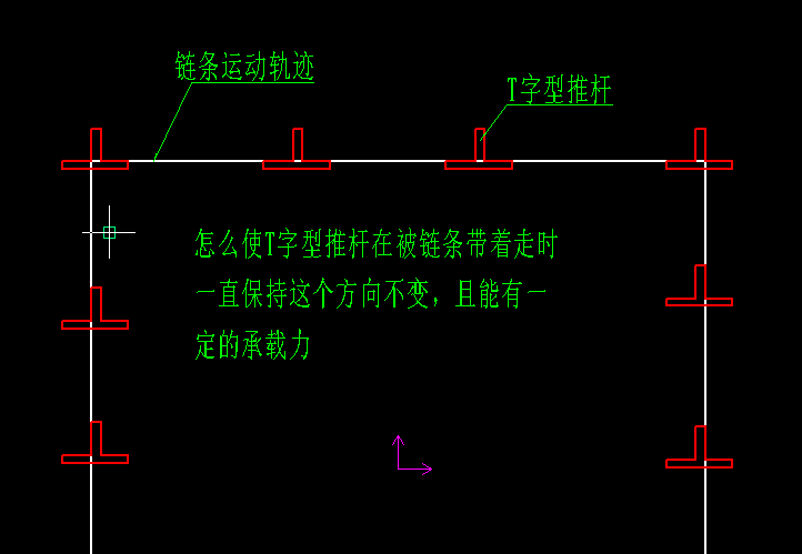

如图所示,怎么才能实现这种机构。已经苦思冥想好久好久了。
请各位前辈不吝赐教,万分感激!!!

可以考虑一下商场自动扶梯类似结构搞两个运动轨道

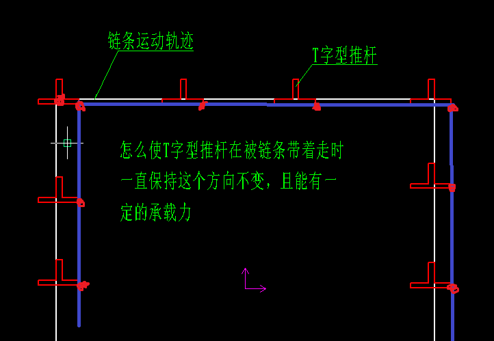

T型推杆,集成在链条上。输送链床见过没有。

铰接在上面靠自身重力。

一圈的移动过程中在侧边增加U型导槽,机构在垂直升降和水平移动过程中,导槽把它卡住,不然它任意摆动。
