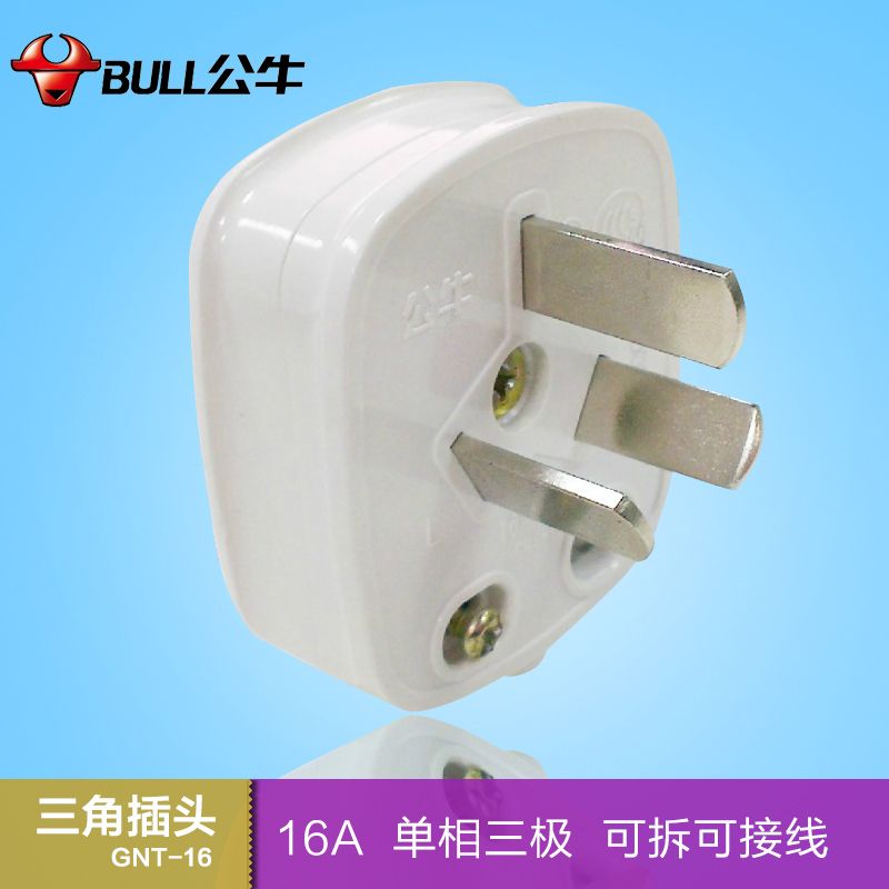

请教下:检测箱上面插有此款插头,现在就是等检测时间到了,自动将插座拔取下来。不考虑定位机构,就只考虑如何将插头拔下来,现在是通过气爪夹住插头,然后通过另外一只气缸拔掉。 有没有大神门做过类似拔取的夹头,现在怕插头拔出来的时候上面会有痕迹。

这个so easy啊,插座和插排之间夹一层硬塑料纸,拔的时候就拔塑料纸啊。话说新买的带纽扣电池的电动玩具,电池和触点之间就有个绝缘的硬塑料纸,用这种纸开三个孔就能用了。

那不是要人工先在插头和插座之间放上塑料纸,工艺肯定通不过的。
为啥要人工上纸?粘到插座上它不香吗?  发表于 2020-6-29 19:08

你夹头是什么材料
 楼主| 发表于 2020-6-29 17:26:03 | 显示全部楼层
聚氨酯,硬度50左右
发表于 2020-6-29 17:35:53 | 显示全部楼层
插线板改造下,开两个个孔,气缸顶两边顶出来,比拔要简单。
发表于 2020-6-29 18:14:48 | 显示全部楼层
气爪夹头上垫用软质材料。
发表于 2020-6-29 20:29:18 | 显示全部楼层
换个角度,我不拔行插头行不,插座顶开它
但插头也得固定住,不然会跟着一起跑。  发表于 2020-6-30 10:26
发表于 2020-6-30 08:09:24 | 显示全部楼层
深蓝色清风 发表于 2020-6-29 20:29
换个角度,我不拔行插头行不,插座顶开它
对,把插座这里改一下结构,能把插头顶到你的夹爪里
发表于 2020-6-30 08:16:03 | 显示全部楼层
正反思维都可以
