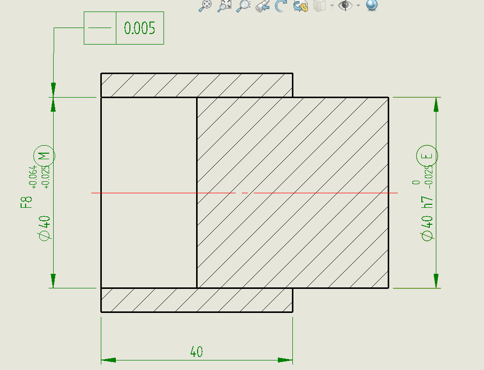

公差配合问题,求大神指点一下
发表于 2020-6-29 15:32:08 | 显示全部楼层
忽略其他公差,在所给尺寸公差其最小间隙为0.025,如要使得其最小间隙为0.02,则可:轴满足包容原则,其MMB为40.00,;孔满足最大实体原则,直线度误差为0.005,则其MMVS为40.002,其最小间隙为40.002-40.00=0.02,一起讨论一下

公差值0.005应该没问题,就是标哪些公差看法都不一致,我觉得轴直线度,圆柱度应该可以,孔不知道标什么

轴满足包容要求就可以了,其尺寸公差和轴直线度可以相互制约,40h7○e其尺寸始终在39.75—40.00之间

孔只需要在标注一个孔直线度0.005

我这样标注的,不知道对不对

恕我愚笨,比如直线度实测为0,那实际间隙不还是0.025?或者直线度大于0.005了,间隙是多少?

题中不是给的满足最小间隙可到0.02,实际中是可以更大的间隙的。对孔而言,如果满足大实体要求,其最大实体实效尺寸为最大实体尺寸减去形位公差值,如果直线度大于0.005,比如为0.01了,其最小尺寸可到,40.015,所以其最小间隙可到0.015。(自己的理解)

看来是我想多了,如果是这样的,圆度可能比直线度更合题意
