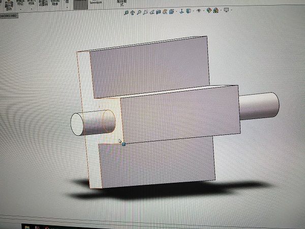

要做一个绕轴转动的装置,工作在振动环境下,可以在0-180°之内调节角度,调节合适后锁定机构。不用电机、气压、液压等动力。
我想到了紧定螺钉顶紧、蜗轮蜗杆自锁,但在振动环境下都可能产生松动,请问大神如果锁定使其不产生相对转动呢?

配钻锥度销可行?

车床顶尖的锁紧机构应该有参考价值

弹性顶柱

圆柱抱紧机构,增加弹簧压紧。

做成抱紧环一样的抱紧呢,螺丝加弹片锁紧,会不会好一些

胀套

米思米有成型的锁轴装置,锁紧螺栓改变夹块轴孔的直径,靠摩擦抱紧轴。
