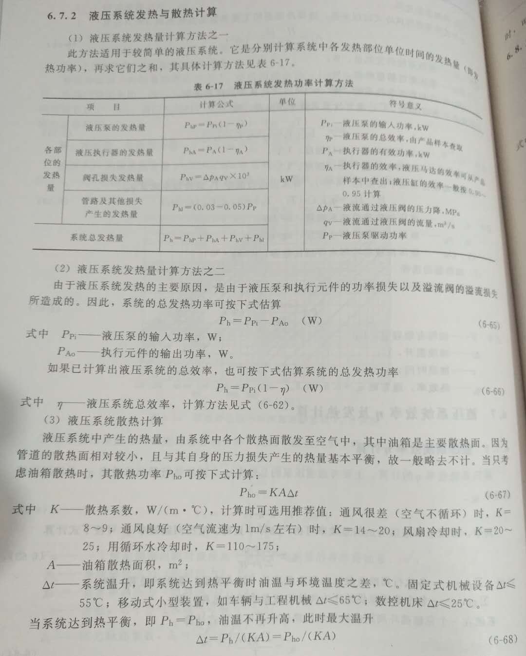

正在做一个工程车辆,行走系统为静液压行走系统,想问一下,静液压行走系统的散热功率该如何计算

行走系统的液压系统是闭式系统。我给你找个液压系统的散热计算。
发表于 2020-6-22 20:59:05 | 显示全部楼层
先给你个参考,贴在下面。我自己项目的液压系统散热计算书找了半天,3个移动硬盘里都没找到。等哪天有空我翻出来,贴给大家,一起学习。
发表于 2020-6-22 22:13:52 | 显示全部楼层
我一般直接按上图方法二计算,发动机的30%给。

按照发动机的额定功率的30%吗?应该是行走系统功率的30%吧,
发表于 2020-6-23 21:20:11 | 显示全部楼层
散热器的散热面积计算是挺麻烦的,不过根据经验来说,用发动机的功率x(0.18~0.25)(单位㎡)就可以了,一般取值是在0.19-0.22就可以满足要求了。
