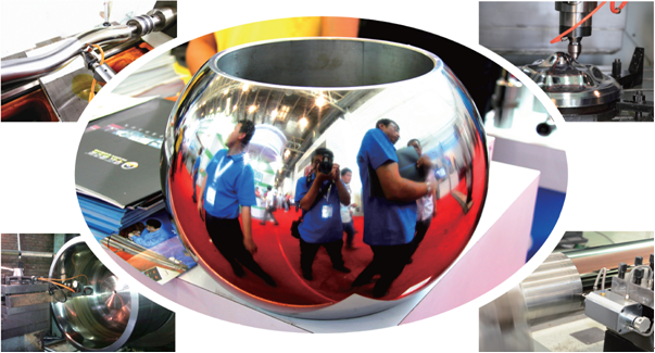

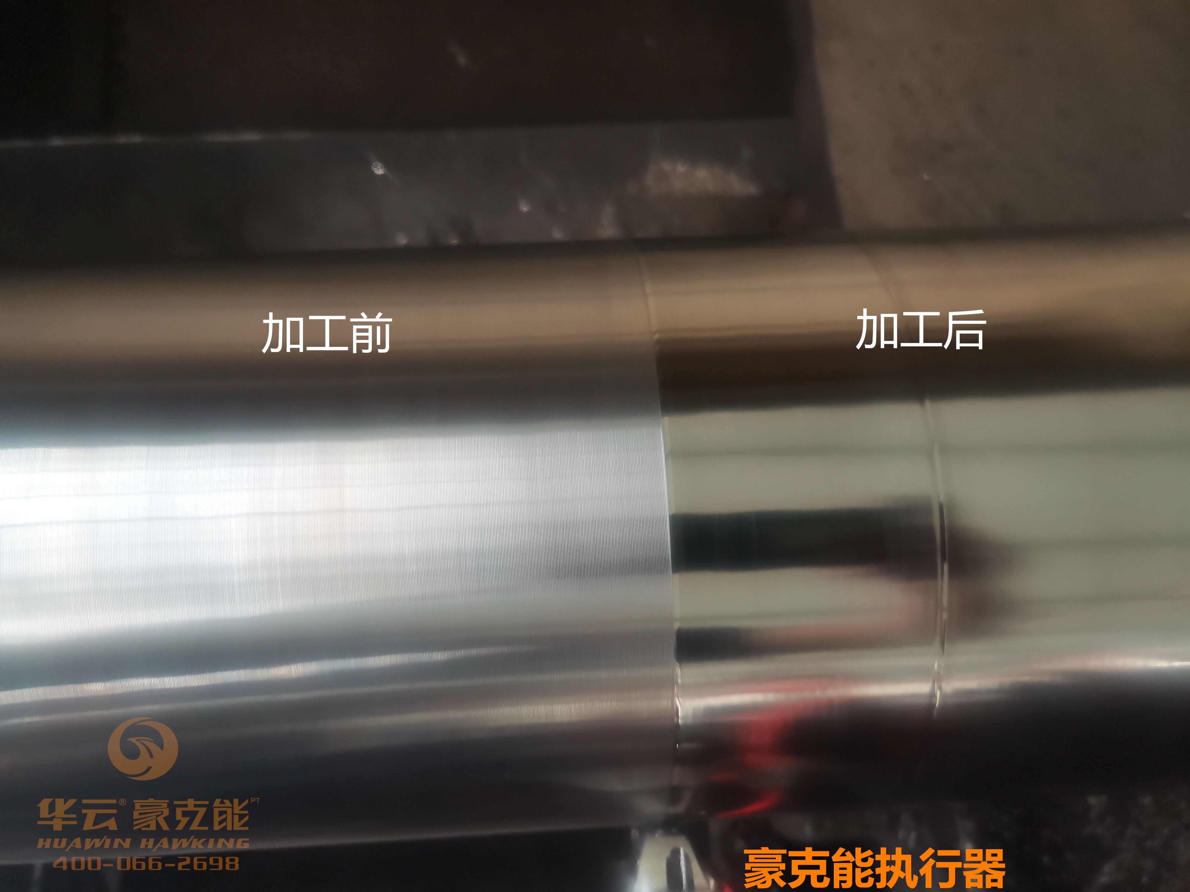

针对密封副泄露的情况,可以使用镜面加工&加工强化一体的技术,一方面将表面状态变为圆滑过渡,一方面增加材料硬度耐磨性,使用寿命更长。可以使用豪克能技术解决阀门各种位置的密封问题,是一项广受大家接受的技术
