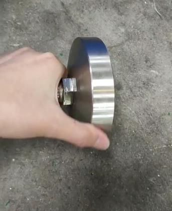

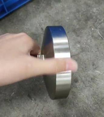

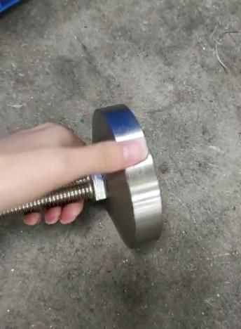

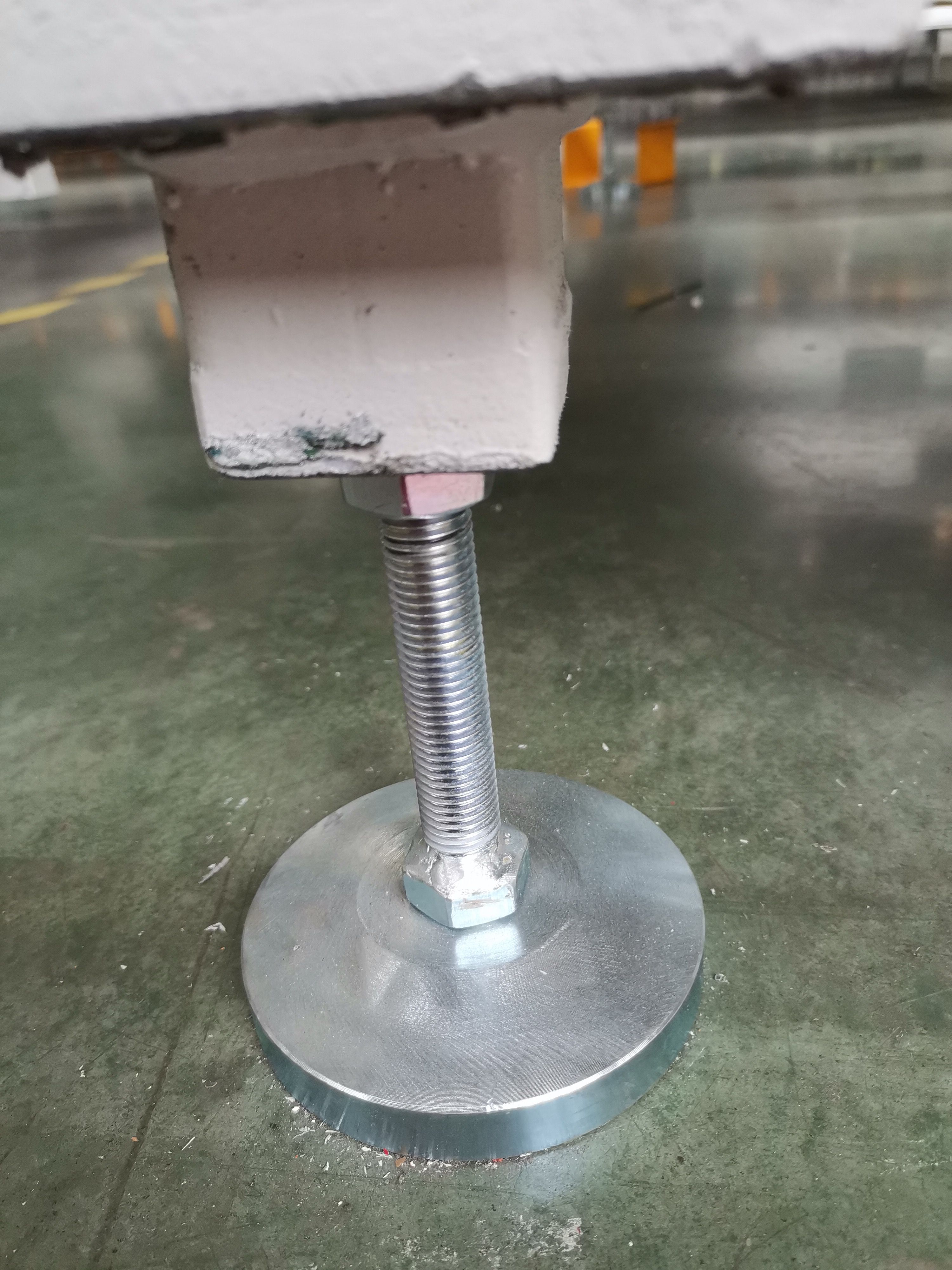

这次做设备调用了上个离职老同事得图纸:这是一个M20X150的地脚,用量500个;
技术要求:
1、尖角,毛刺,孔口倒角,锐边倒角为C1;
2、未注倒角为C1;
3、未注尺寸按数模加工;
4、允许焊接加工,表面镀蓝白锌;
5、具体结构可参考MISUMI样式。
不知道从什么时候起,反正自从去年初来公司以后,见大家一直都用得是这种地脚;
我也没问为什么大家都要自制这种地脚,随大流嘛,反正图纸也不用自己出,拿来主义啦;供应商按图纸供货,用起来也没问题,互不影响。。。
但这次采购竟然换了新得供应商,就出问题类。。。

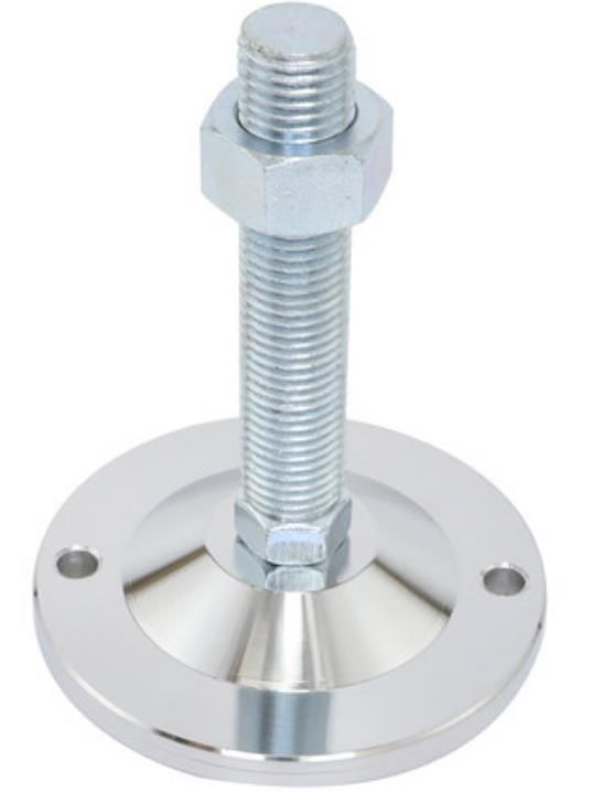

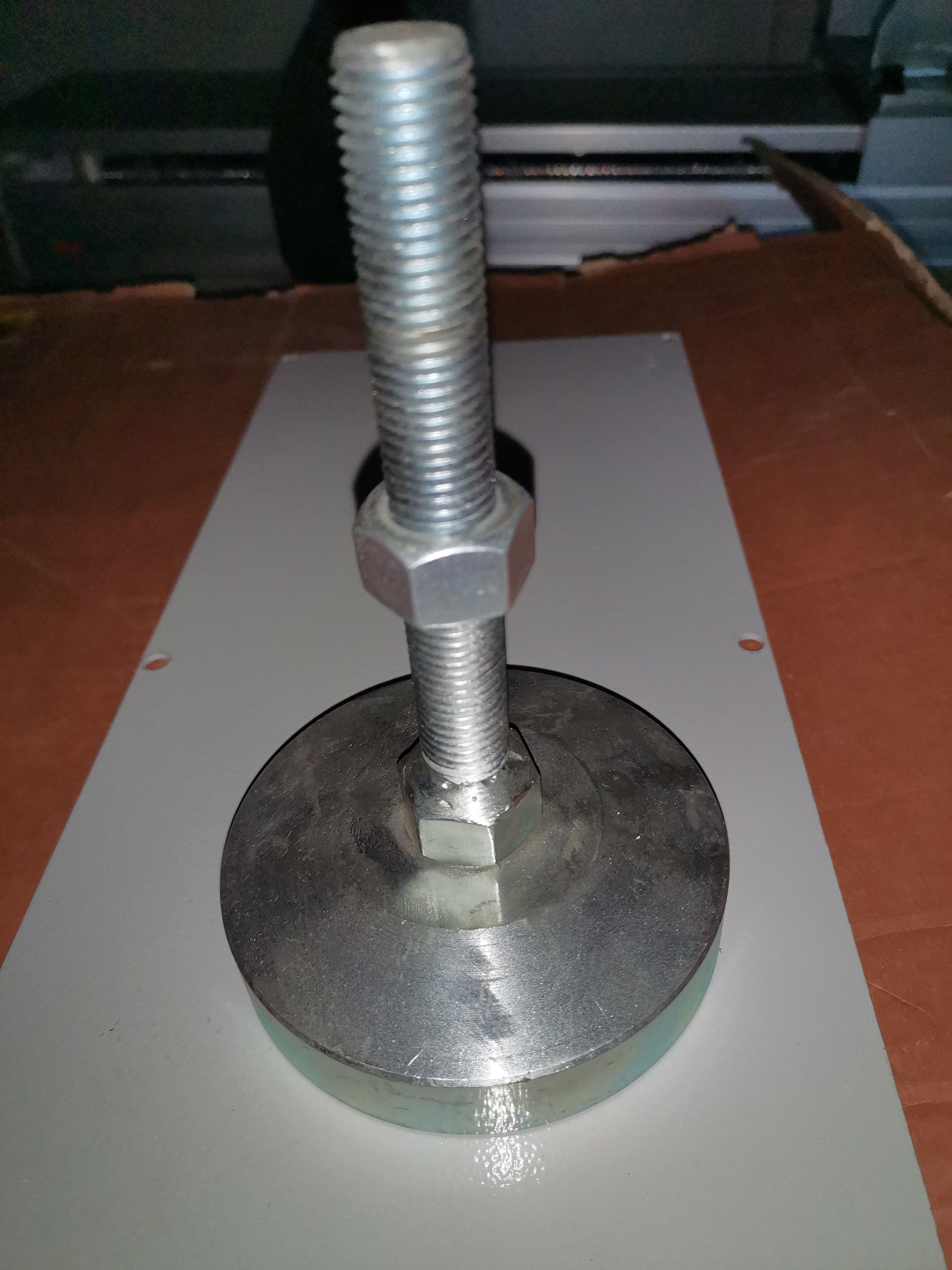

上周他们送货得是这种地脚,圆盘上面有俩洞,我感觉影响底盘强度,坚决不接受!

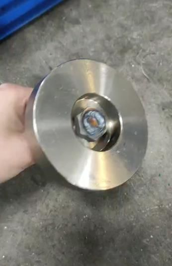

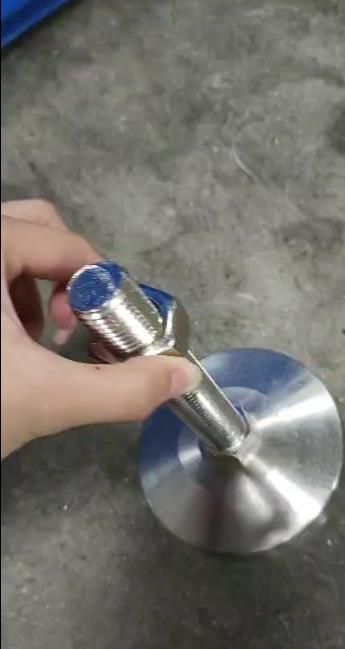

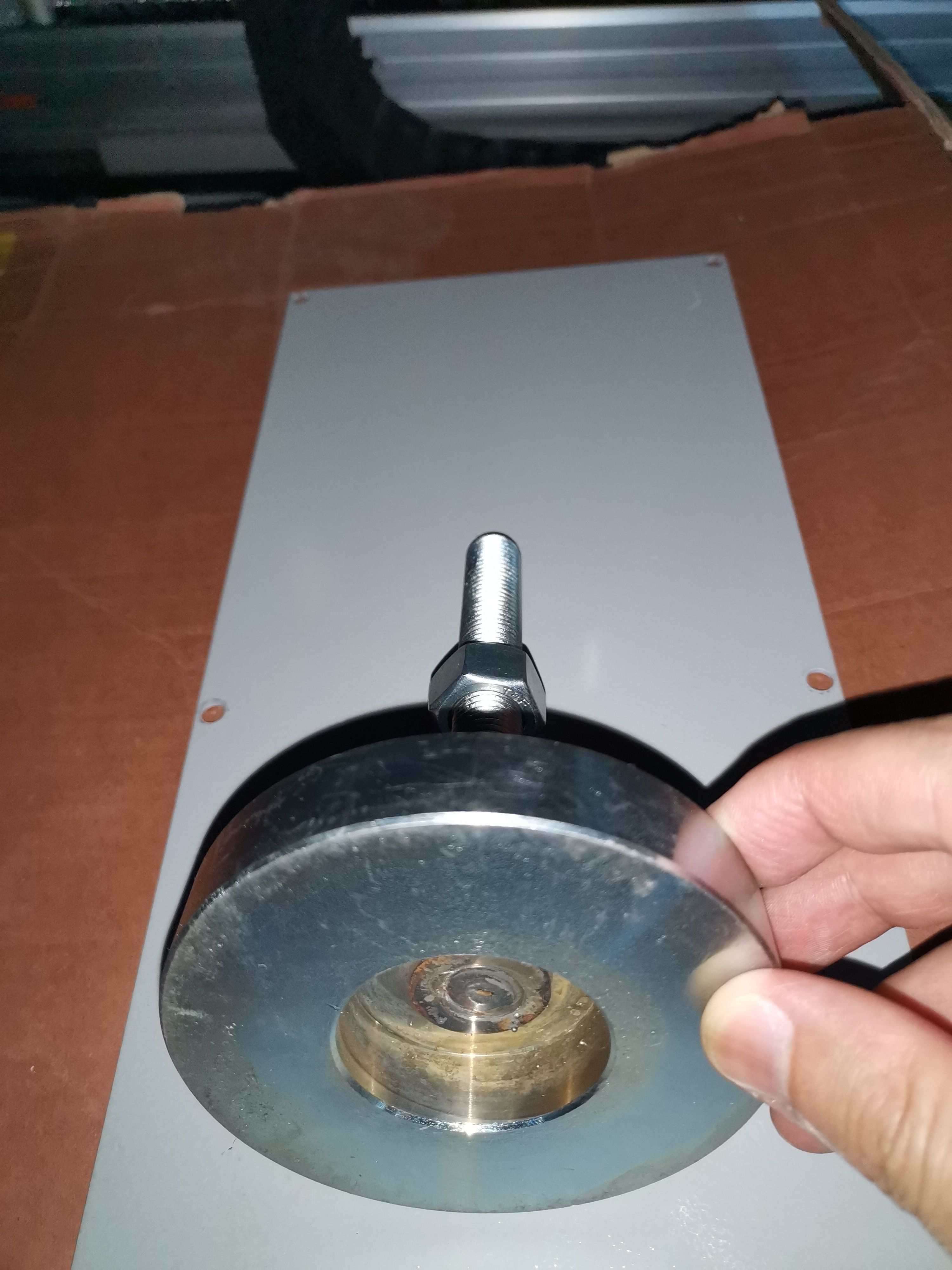

于是重新按图纸加工,今天他们微信问我地脚得底部圆盘要不要做成可以转动得?还真把我给问楞了。。。
我感觉不需要做成能旋转的吧?大家觉得呢。。。

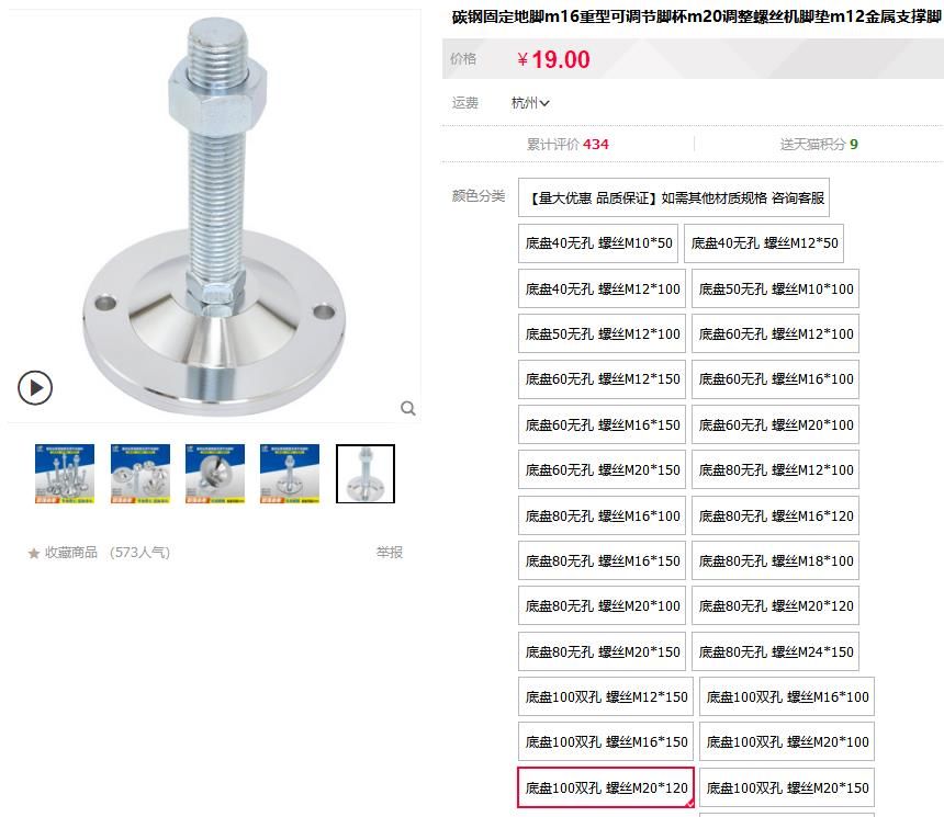

而且我刚刚发现一个很严重的问题,这种踢脚网上买一个只需要19元;而我们自己出图加工得,供应商报价50元一个;这种地脚每年咋们至少要用5000个,而这张图纸是17年哪位大神出得,这样算来,老板竟然不知不觉就损失=(50-19)X5000X3=465000元,刚好可以买一辆奔驰E级轿车!!

这种调平脚我们以前也是自己加工的(不是找供应商加工),为什么要自己加工,因为我们的边角料多,加工起来方便,节约了很多钱。如果是外协的话,确实要淘宝上比对过价格的。

楼主技术有待加强,活动是保证和地面的接触是大面,如果不活动,仅凭螺纹和螺母锁紧,可能有些角就和地面不平是翘的

要确定tao bao 上的符合产品要求

要确定tao bao 上的符合产品要求
在淘宝上买东西,也需要小心,材质、热处理等也需要提数据表或者技术要求。

有哪两个洞就可以直接在地面打膨胀螺丝了。
 楼主| 发表于 2020-6-20 22:06:55 | 显示全部楼层
|未来第一站发表于 06-20 22:04有哪两个洞就可以直接在地面打膨胀螺丝了。
原来如此,涨知识了。。
