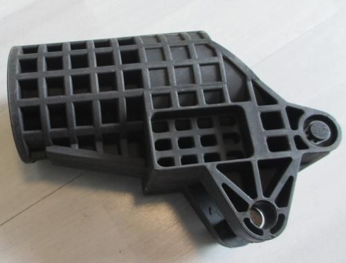

最近研究刀库,看这种圆盘式的刀库,刀套是有用销轴连接到旋转盘,那下面的刀套,不会沿着销轴旋转,有限位装置吗,各位大侠问下
发表于 2020-6-19 16:57:54 | 显示全部楼层
第二张图是个什么东东?
 楼主| 发表于 2020-6-19 17:08:41 | 显示全部楼层
譬如朝露 发表于 2020-6-19 16:57
第二张图是个什么东东?
刀套

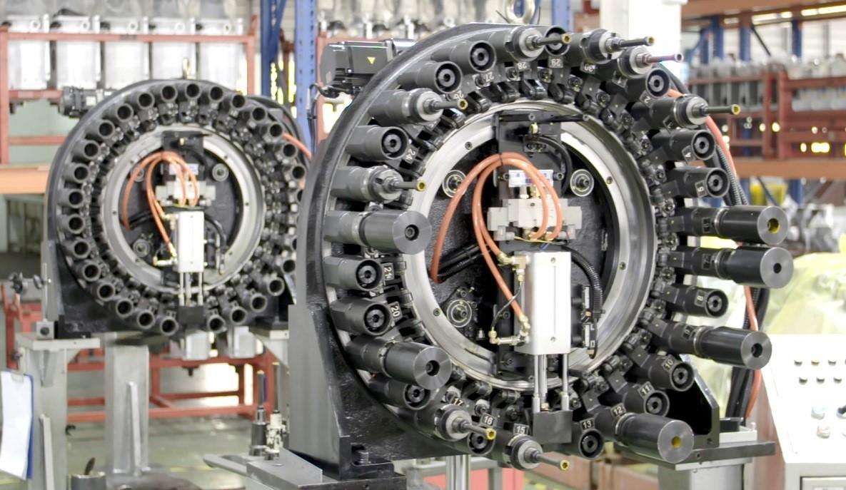

发表于 2020-6-19 17:14:10 | 显示全部楼层
你都拆出来了,还不知道结构,没看清楚,你这图中,前面那个刀盘的刀套中是不是装了个弹簧夹头?
发表于 2020-6-20 19:03:07 | 显示全部楼层
应该有限位装置,大多数是藏起来的!
