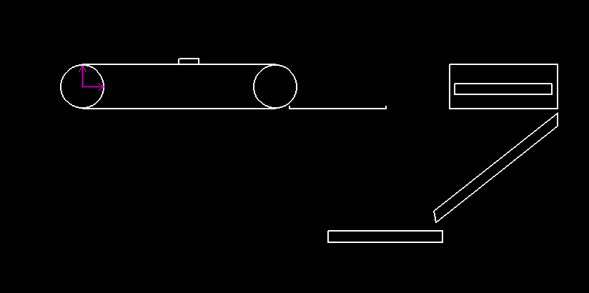

昨天的问题升级版
发表于 2020-6-20 15:02:50 | 显示全部楼层
为什么不让他掉下去啊,同步带端头搭个30度以上斜坡板,自己掉下来滑进去啊。
掉
发表于 2020-6-20 15:22:38 | 显示全部楼层
他这个是随机剔除一个。不是全部
发表于 2020-6-20 16:13:41 | 显示全部楼层
新鲜的橙子 发表于 2020-6-18 18:23
这箭头方向真是令人愤怒,楼主不是专业出身吧
兄弟,好细啊!!!
发表于 2020-6-21 09:41:55 | 显示全部楼层
用跷跷板,甩出去,牙刷重量轻,硬物可实现。
发表于 2020-7-15 13:23:50 | 显示全部楼层
粗略的想了一个方案,夹住牙刷一端后翻转180度再放开,若是感觉踢废速度不够的话可以放两套。
