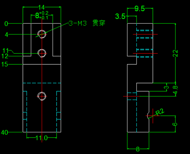

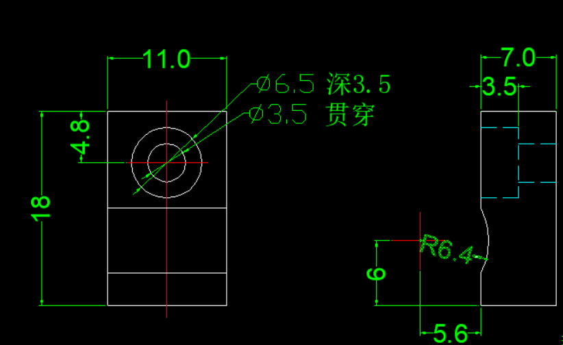

坛里的朋友们,最近刚找的一家加工商,加工了几件小物件,报的价格是不是贵了。 请大家帮我看看价,湖南地区,谢谢。 大的报价350,小的报价150
304不锈钢
304不锈钢
优力胶55A硬度
优力胶55A硬度

新供应商正常吧     一般不是长期客价格都不便宜  所谓开机费来着

第一个材料0.5元,加工费5元   批量价格  材质:平键  规格18*12*8

第二个材料0.7,加工费9元,材质:平键  规格40*14*10

你是一点都不懂吗?说的只是材料费和工时费,你这个小零件的确很简单的,没有精度要求,随便搞几下就出来了。报价一般一个30块顶天了  发表于 2020-6-20 15:31

精度没有太高的要求,剩下就看热处理和材料的加工难度了,如果没有特殊要求的话,这个零件的报价算是比较高的了,另外,数量起着决定性的作用,数量少,价格一定会很高的,因为调试,工装夹具的费用都算在里边了

这种精度要求不高的,直接精雕,又便宜又快

量太少,只做几个的话。怎么做都是亏。
