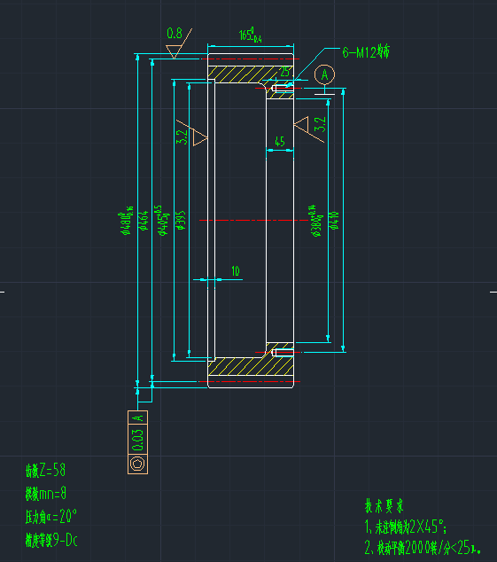

圆弧直齿轮该怎么标注啊?需要标圆弧半径吗?
发表于 2020-6-16 09:00:34 | 显示全部楼层 |阅读模式
除了模数精度齿数啥的,圆弧齿要标齿廓半径吗?
发表于 2020-6-16 09:13:58 | 显示全部楼层
直接给个CAD让加工商线割
 楼主| 发表于 2020-6-16 09:16:50 | 显示全部楼层
水哥power 发表于 2020-6-16 09:13
直接给个CAD让加工商线割
CAD只有剖面图
 楼主| 发表于 2020-6-16 09:17:41 | 显示全部楼层
标注如图,还需要添加怎么标注吗

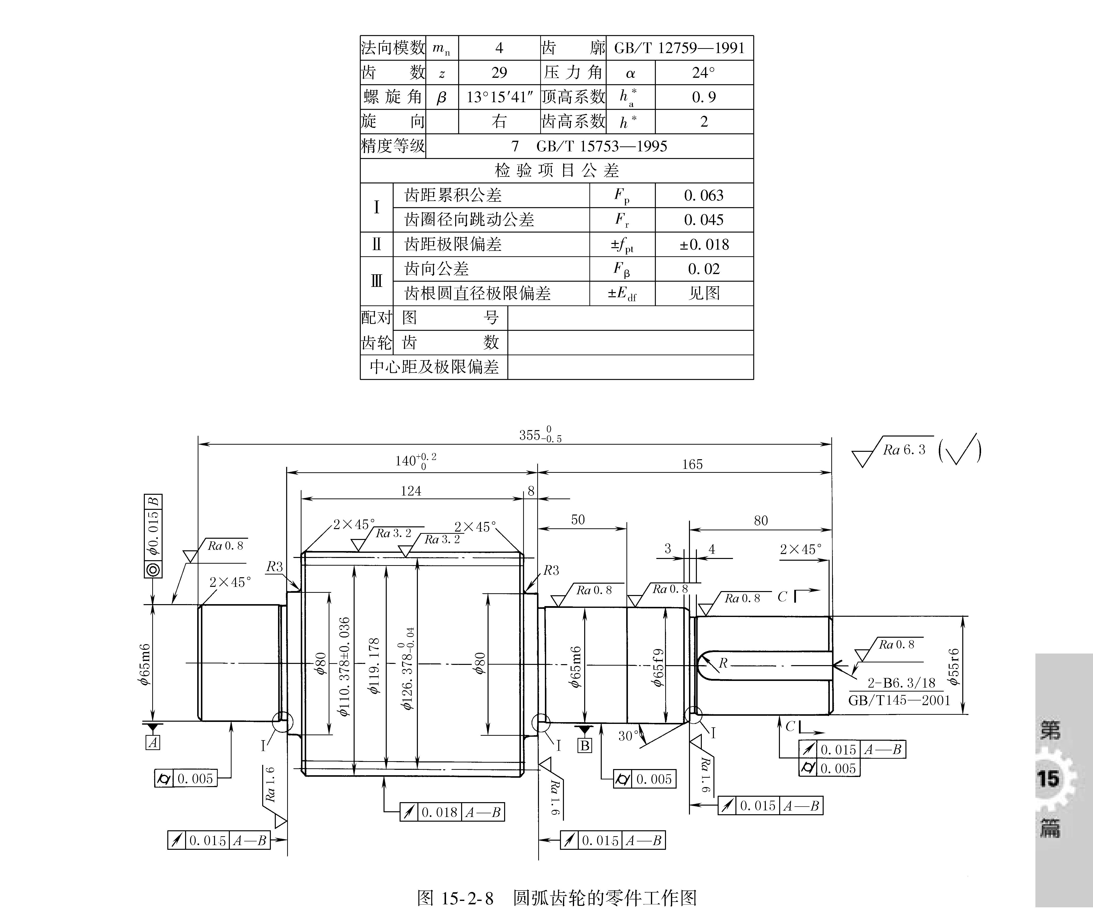

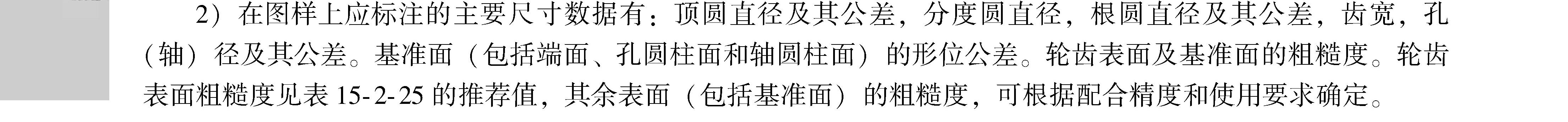

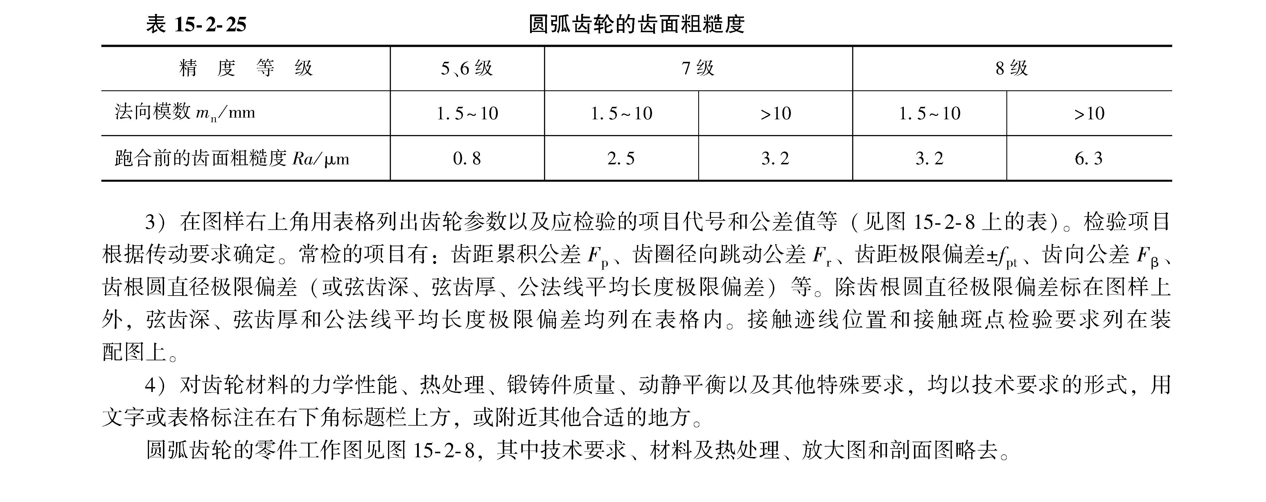

发表于 2020-6-17 15:46:46 | 显示全部楼层
参考附图
