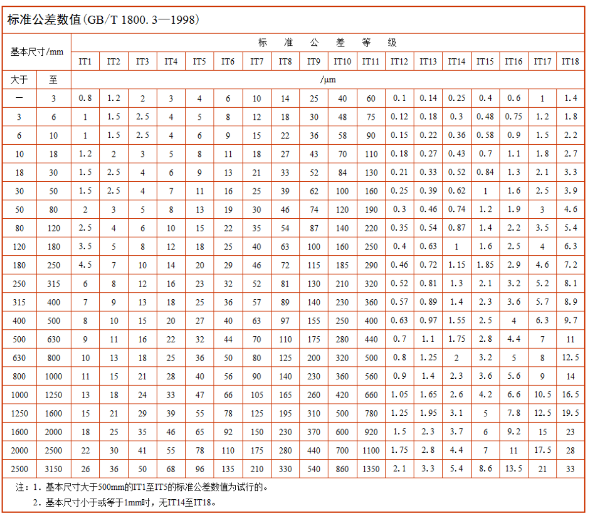

发表于 2020-6-15 09:57:27 | 显示全部楼层 |阅读模式
对于未注尺寸规定,公司一般按GB/T 1804-2000 M级,也有按IT12级,问题就是所指的IT12级有没有默认的公差带,JS12(js12)还是H12(h12)或者任意一个位置
发表于 2020-6-15 10:05:01 | 显示全部楼层
你是不是要这个?

发表于 2020-6-15 11:47:17 | 显示全部楼层
如果没有特别注明,一般我是这么理解的:
轴按h
孔按H
其他±IT12/2
而且有些也是这么备注的,不过,既然人家没标,就问问呗。
发表于 2020-6-15 14:00:46 | 显示全部楼层
一般长度位置尺寸的未注公差带是对称的那种
发表于 2020-6-15 18:12:41 | 显示全部楼层
按上面的表格公差等级取就行。自由尺寸一般是没有配合要求的尺寸,不存在按配合要求取公差。非要这么取就按h取。
