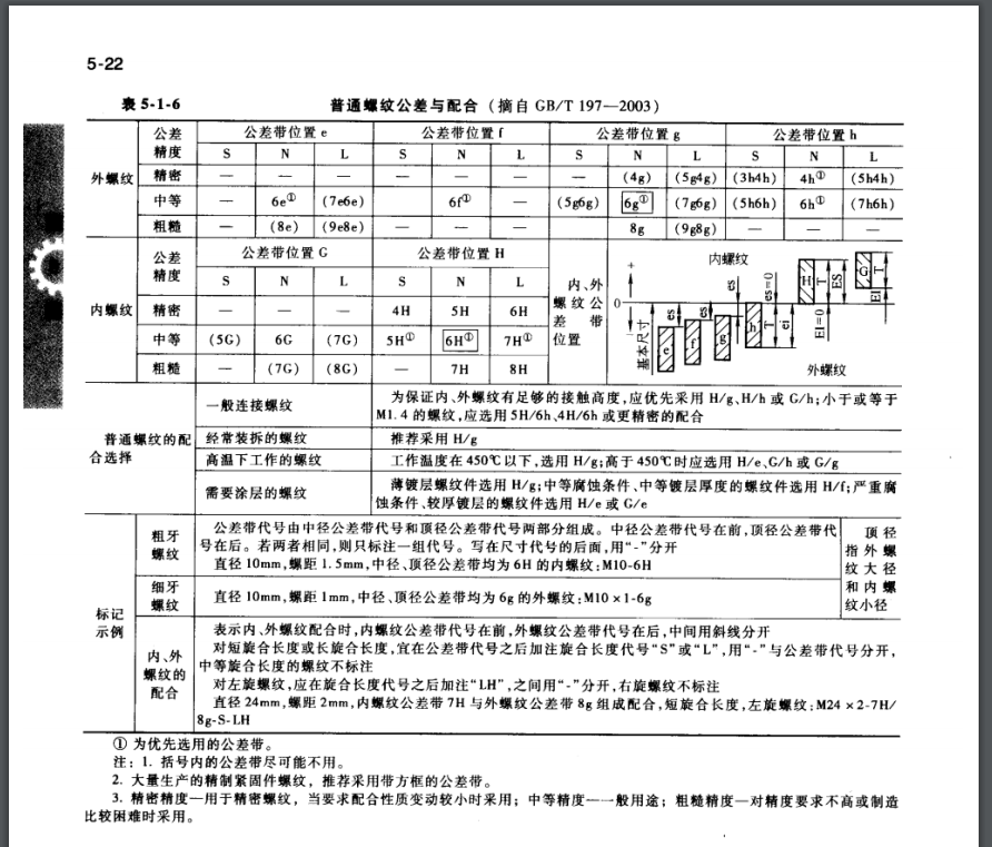

         机械干的也挺久了,最近呢小弟遇到一个出图标准上的问题,意思呢就是螺纹孔是M4.5*0.35的细牙,螺丝呢,要很小的间隙配合,大意就是螺钉拧上去后不能有晃动。这种配合的话反映到图纸上,应该怎么表达?

提高螺纹公差等级
目前都是给配做,孔先干好,然后车螺钉的时候去配做,但是螺纹公差等级那几个配合不知道该咋给。  发表于 2020-6-15 08:50

一般连接用6H,7H等级都可以。
主要4楼的那个表不怎么会选,配合肯定不是一般配合的。  发表于 2020-6-15 10:35

如果不涉及到标准的话,最简单直接的就是配合的内螺纹和外螺纹分别出个明确的尺寸图,不过加工出来应该就是属于非标件了
