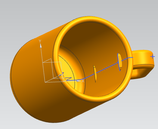

最近在学UG建模,做了一个水杯的模型,可是水杯内手把多余的实体怎么都消除不了,我用了【菜单】-----【插入】------【组合】里的【合并】、【减去】、【相交】,都去不掉水杯内多余的实体。
哪位社友帮忙指点下,这个怎么处理水杯内壁才是光滑的?

拿你那杯子内圆做草图,拉伸根除,切下去就不行了

同步建模——替换面

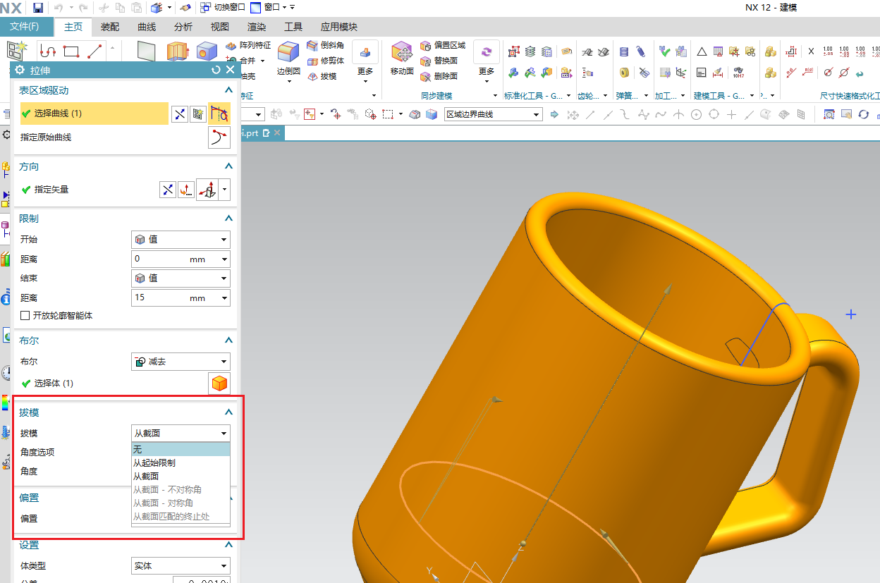

直接拉伸内圆边线,把拉伸工具里面的拔模角度参数和布尔求差参数选上,然后点确定应该可以裁掉
这个方法可以实现。我就想问下还有其他的方法?
请问红色方框的拔模角度这个地方怎么选?
发表于 2020-6-14 22:17:34 | 显示全部楼层
两个都选从截面可以试下效果,两年没用UG了,现在感觉还是solidworks好用
