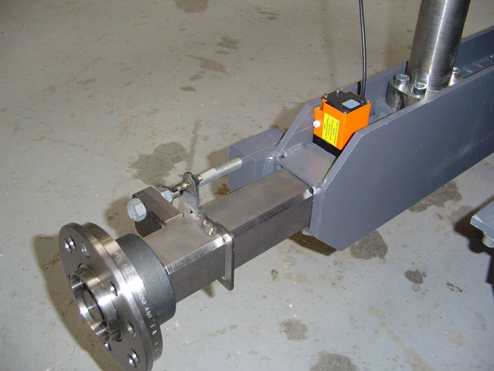

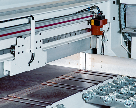

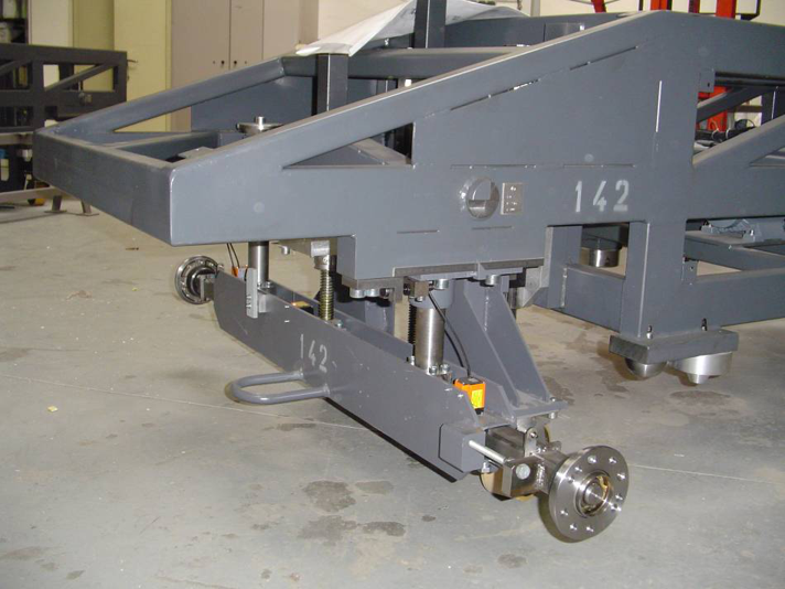

发表于 2020-6-15 10:38:35 | 显示全部楼层
给大家来几张
