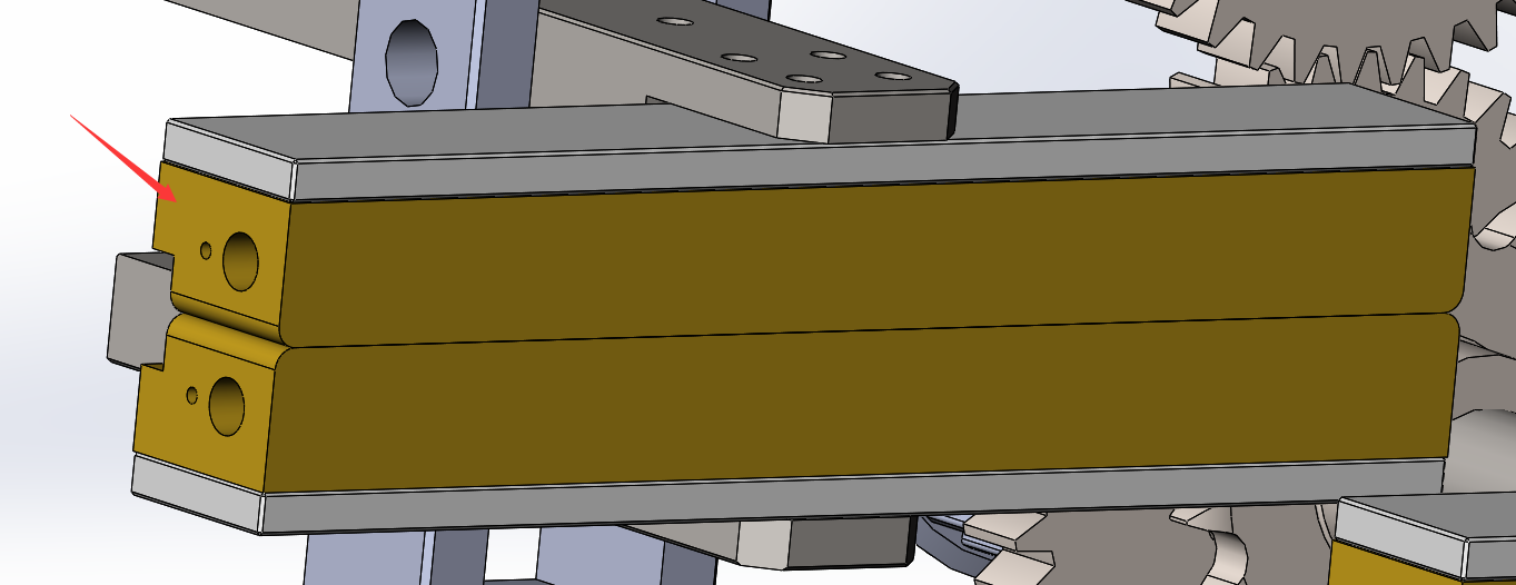

    大家好!新人对一个加热方面的问题,一直找不到相关的资料,向各位师傅请教:我想把一个铜块(长宽高200X25X25)在室温25摄氏度2分钟内(预定)加热到200度 ,计划用直径10mm的嵌入式加热管,需要多大功率的加热器?铜的比热容是0.39×10^3J/(kg·℃) 因为类似的计算有好多个,能否提供公式?小弟感激不尽!

是这种加热模具吗?
 楼主| 发表于 2020-6-21 10:47:10 | 显示全部楼层
远祥 发表于 2020-6-14 17:57
是这种加热模具吗?

发表于 2022-4-22 17:11:12 | 显示全部楼层
单侧加热就行,其实也可以用铝的,我们之前做的封口就是用铝块
