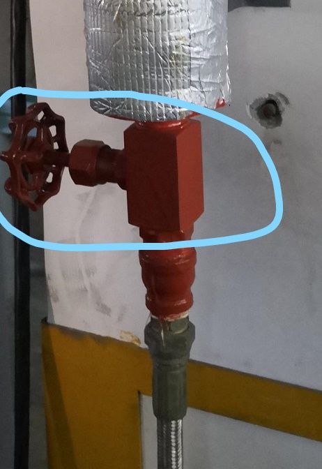

Inked22_LI.jpg 介质流向:从上往下;介质为R32冷媒。画圈圈的地方是什么阀门,查标准件都没找到。
发表于 2020-6-12 19:20:11 | 显示全部楼层
最简单的闸阀?
 楼主| 发表于 2020-6-12 19:26:52 | 显示全部楼层
我看标准件 两头都是法兰接口的,这会不会是非标定制的
发表于 2020-6-12 20:25:35 | 显示全部楼层
这个是另类标准的氨或氮,制冷设备等行业的
发表于 2020-6-12 22:55:41 | 显示全部楼层
17567410 发表于 2020-6-12 20:25
这个是另类标准的氨,制冷设备等行业的
制冷行业的阀杆很长,这个不像。
发表于 2020-6-13 10:11:10 | 显示全部楼层
简单的截止阀吧?
发表于 2020-6-13 10:18:48 | 显示全部楼层
这上面应该是接的压力表之类的测量仪器吧。我们叫多功能仪表阀。1、有时候介质是水或者油的时候管道内有一部分是空气测量不准确,给测量仪器释放空气。
2、假如测量表损坏了,把这阀一关然后更换仪表。
发表于 2020-6-13 10:33:38 | 显示全部楼层
这不就是针型阀
发表于 2020-6-13 10:52:00 | 显示全部楼层
其实就是个截止阀,只不过你得看这个是多少公斤压力的。
这种阀,有丝接的,有焊接的,都是标准件。
发表于 2020-6-13 11:08:42 | 显示全部楼层
好像是高压针阀,或者是高压截止阀
