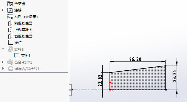

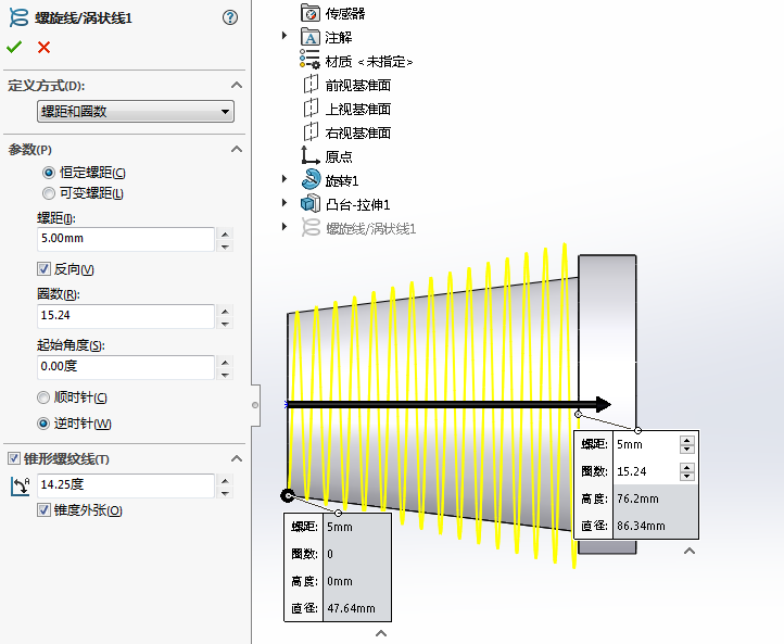

如图所示,我建一个锥体零件的螺纹,锥体锥度是1:4,外螺纹大端大径是66.675,外螺纹小端大径是47.625,螺纹螺距是每英寸5.080,外螺纹锥部长度76.2。
为什么插入螺旋线之后,螺旋线跑出了锥体的轮廓?

你这可不是1:4
 楼主| 发表于 2020-6-12 14:09:03 | 显示全部楼层
(33.35-23.82)*2/76.2=0.25=1:4
锥度:  圆台直径差/圆台长度。
概念是对的,但是小数点位少了,再换成角度误差更大了  发表于 2020-6-15 08:47

 楼主| 发表于 2020-6-12 16:24:10 | 显示全部楼层
你从哪里看不是1:4?我算下来就是1:4,是不是我算错了?
发表于 2020-6-12 16:44:13 | 显示全部楼层
你查手册看啥是锥度,啥是斜度,然后再不会你CAD画出完整三角形看看到底是多少,我认为你算错了,至少保留三位小数,斜度是1:3.998,你这个是螺纹底径,所以三维模型是不是缺料了,直接画成底径锥了?

发表于 2020-6-12 17:55:23 | 显示全部楼层
14.25°写错了,
wer119505 发表于 2020-6-12 16:44
你查手册看啥是锥度,啥是斜度,然后再不会你CAD画出完整三角形看看到底是多少,我认为你算错了,至少保留三 ...
草图是旋转用的草图。
锥度和斜度的概念没有错。晚上我把数据截图贴上来。
 楼主| 发表于 2020-6-12 18:30:55 | 显示全部楼层
你算下来是多少?
