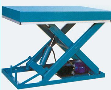

各位前辈:
如图所示剪刀叉,一旦上方物料重心偏移,台面偏载严重,如何克服?
剪刀叉左右前后偏载严重
剪刀叉左右前后偏载严重
发表于 2020-6-11 06:44:18 | 显示全部楼层
用二个油缸顶
发表于 2020-6-11 20:20:15 | 显示全部楼层
首先机构要够平稳,如果机械结构都不稳定,用再好的油缸也是白搭!
发表于 2020-6-11 21:08:15 | 显示全部楼层
并排二个油缸顶升,单作用,减少油缸带来的晃动;滚轮与滑槽之间、铰链之间的间隙控制在最小,内叉臂和外叉臂之间加摩擦垫片,减少结构件之间的晃动。

发表于 2025-8-6 08:58:28 | 显示全部楼层
最起码也得配2个油缸才稳定啊
