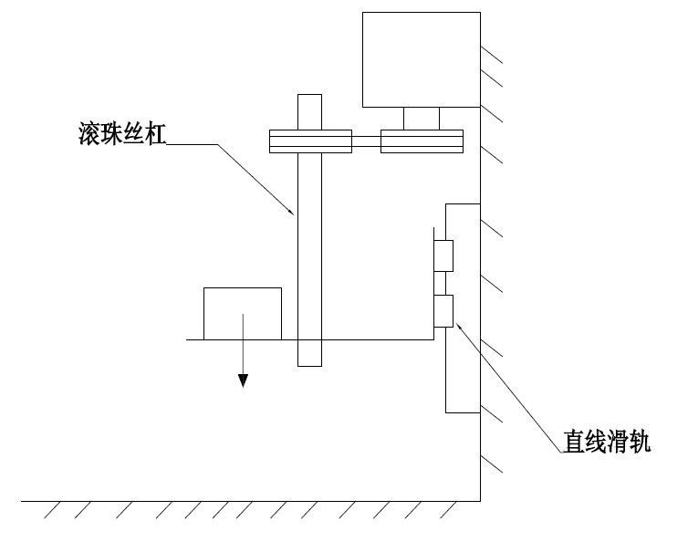

发表于 2020-6-9 14:17:51 | 显示全部楼层
尺寸呢,楼主猜谜呢
发表于 2020-6-9 14:54:51 | 显示全部楼层
丝杠是活动的?????
发表于 2020-6-9 16:25:16 | 显示全部楼层
丝杆最好离导轨近一点
发表于 2020-6-9 16:56:25 | 显示全部楼层
丝杠不能直连吗
发表于 2020-6-9 17:06:41 | 显示全部楼层
还不如花键轴承
发表于 2020-6-9 17:55:49 | 显示全部楼层
悬臂有点长把负载和滑轨放在一侧不好?
发表于 2020-6-10 22:00:37 | 显示全部楼层
丝杆如何固定?如何与电机相联?
