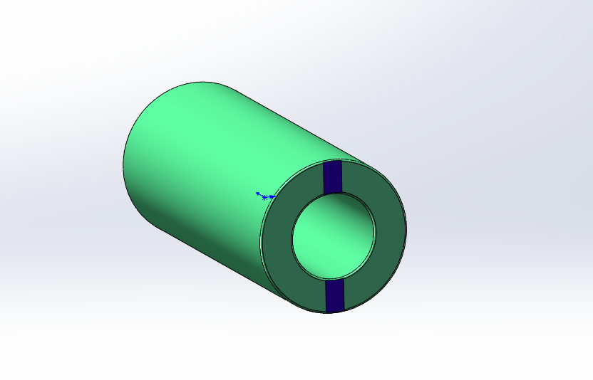

要求:对该产品进行取向喷码,划线方向为该磁钢方向,求简单快捷的定位方式。要求重复定位精度高,划线角度精度为正负0.5°
补充内容 (2020-6-10 08:54):
附加,该产品未充磁,没有充磁。
圆柱形磁钢,要求定位喷码
圆柱形磁钢,要求定位喷码

磁钢本身精度就不高,要精准定位的话上视觉吧。简单定位工业相机也不贵的。

接近传感器,磁感

接近传感器的话无法对产品的极性方向进行判断,这样的话只要靠近了无论是那个方向都是可以的

用视觉的话也定位不了,圆柱的表面都是一样的,如果要判断磁钢的极性方向的话恐怕简单的工业相机是做不到的。考虑是是否能用充好磁的磁钢去定位。

应该可以吧,你若要求检测极性,肯定就有检测极性的传感器

接近开关的原理使得靠近的金属物体内部产生涡流,这个涡流反馈到接近开关的电路,通过内部参数的变化判断是否有物体靠近。此方法并不能来判断内部的磁路方向。要求的是把产品的N极或者S极取向定位在竖直方向上面,然后喷码机喷码划线,让划线的方向和取向方向一致或是角度为正负5度的偏差内。

你用磁钢定位有个问题,好像你产品上并没有机械定位用的台阶之类的,你如何保证你那0.5度的误差?你可以做到像步进电机那种定位?

现在的问题就是这个,想问下有没有简单的机构可以实现这样的产品定位。这个用磁钢定位的方式机构已经做出来了,但是它的稳定性不是很好,时好时不好。
