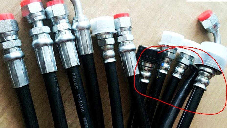

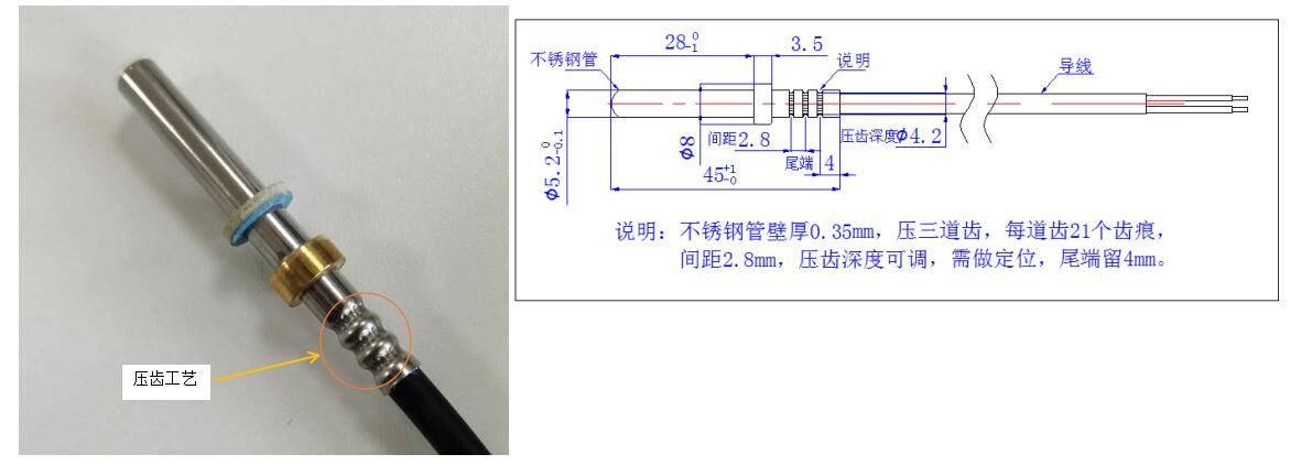

大家好,图片上的压齿工艺,有谁可以做的请私信我,需要这样的设备,谢谢。

不懂,应该得做辊压磨具了
发表于 2020-6-9 09:37:01 | 显示全部楼层
找个做液压胶管的问问吧

图片放大后看到不够清楚,方便的话发个高清的图

搜一下 压管机  试试。

找个做液压胶管的问问吧
你好,这种是扣压机,我们也有,但是现在我们的管子直径很小,不适合用这样的机器。
图片可以放大

zyk566515 发表于 2020-6-9 09:44
搜一下 压管机  试试。
压管机适合那种压水管、油管的,我们这个管子比较小,防水要求比较高。
