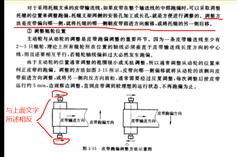

如图,文字描述与图片所画箭头方向对应不上,想问下各位哪个说的对的,在此谢过
发表于 2020-6-8 15:44:23 | 显示全部楼层
底下图解是对的
发表于 2020-6-8 16:09:44 | 显示全部楼层
根据我有限的经验,应该是图对
发表于 2020-6-8 16:26:44 | 显示全部楼层
图片是对的
发表于 2020-6-9 09:29:18 | 显示全部楼层
图对
发表于 2020-6-10 13:10:45 | 显示全部楼层
图片是对的,现场调过一次,楼主就会映像深刻了,这种调节都是微调型。
