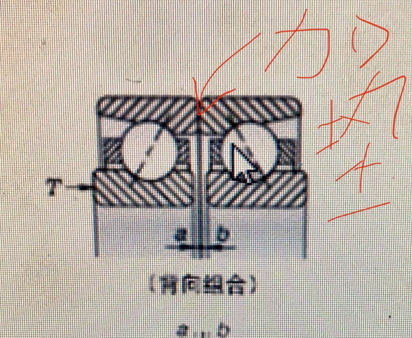

大家好!角接触球轴承需不需要在外圈我画的位置加垫圈来做预紧?谢谢!
发表于 2020-6-7 11:56:52 | 显示全部楼层 |阅读模式
大家好!角接触球轴承需不需要在外圈我画的位置加垫圈来做预紧?还是直接两个拼一起,用圆螺母锁内圈就行?(背靠背的安装方式)  谢谢!
发表于 2020-6-7 12:08:22 | 显示全部楼层
用不着。加垫片也可以,但两端需要平磨。
发表于 2020-6-7 12:41:50 | 显示全部楼层
1.直接成对的话不需要,按DB的号提就行。
2.对预紧、游隙有要求的话可以加调整垫,需要装配调磨。
3.再就是结构需要。
发表于 2020-6-7 14:00:24 | 显示全部楼层
一般不需要。
发表于 2020-6-7 14:20:03 | 显示全部楼层
谢了
发表于 2020-6-7 18:14:34 | 显示全部楼层
一般不需要。
发表于 2020-6-7 20:40:44 | 显示全部楼层
买的DB、DT,万能配的不需要加隔圈,一般应用也不需要吧,当然装配师傅都会测绘每个轴承的游隙,要求比较高但是买的轴承很一般,就需要两个轴承间加内外隔圈。
另外,个人认为背对背安装,都需要轴承的大跨距,改善轴系的径向受力,如此,有条件还是加隔圈来增大轴承跨距
发表于 2020-6-7 23:20:42 | 显示全部楼层
可以不加垫片,加不加垫片主要看结构是否需要?
发表于 2020-6-8 10:31:03 | 显示全部楼层
学习了
发表于 2020-6-8 15:32:36 | 显示全部楼层
你猜这样会不会无法消除正游隙
