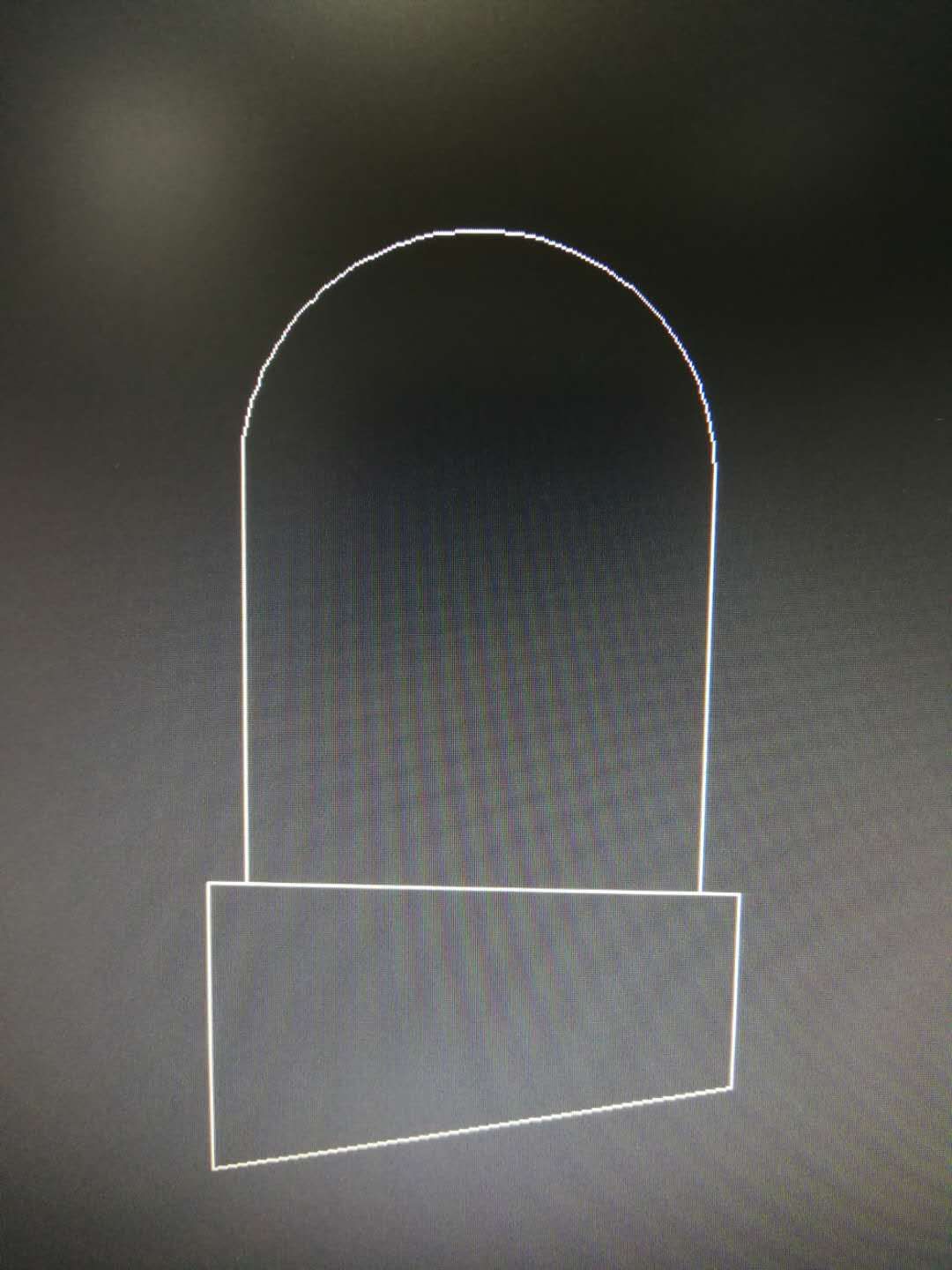

整列机整列带凸台的小圆柱,怎样整出大头朝下
发表于 2020-6-4 20:47:50 | 显示全部楼层 |阅读模式
凸台直径1MM高2MM
凸台直径1MM高2MM
 楼主| 发表于 2020-6-4 21:09:19 | 显示全部楼层
小头朝下容易,但听说大头朝下也能整列出!我要大头朝下整出的!哪位大侠设计过!
发表于 2020-6-5 07:28:01 | 显示全部楼层
我只知道大头朝下容易,不知道小头朝下容易。大头朝下只需让它做自由落体就好了,小头朝下如何搞?交流下呗

这个跟工件长短有关么?大头朝下,是这个地球上的法则。小头朝下,那是高科技,所以我对小头朝下感兴趣。想知道,在这地球上如何做到小头朝下容易?
发表于 2020-6-5 10:44:57 | 显示全部楼层
用震动盘排序先排列成小头朝下排列并送料,在送料的过程中通过一个翻转机构进行反转就可以了。

 楼主| 发表于 2020-6-17 15:24:54 | 显示全部楼层
微小工件,阵列孔只比小头稍大,整列出来料就是小头朝下 !因为大头进不了孔!现在我需要把孔开得比大头稍大,整列出的料要大头朝下全立着的!有做过的吗
 楼主| 发表于 2020-6-17 15:30:31 | 显示全部楼层
微小工件用振动盘供料,出料是1个个或几个,这都有点慢!一般用整列机,一版几百个!
