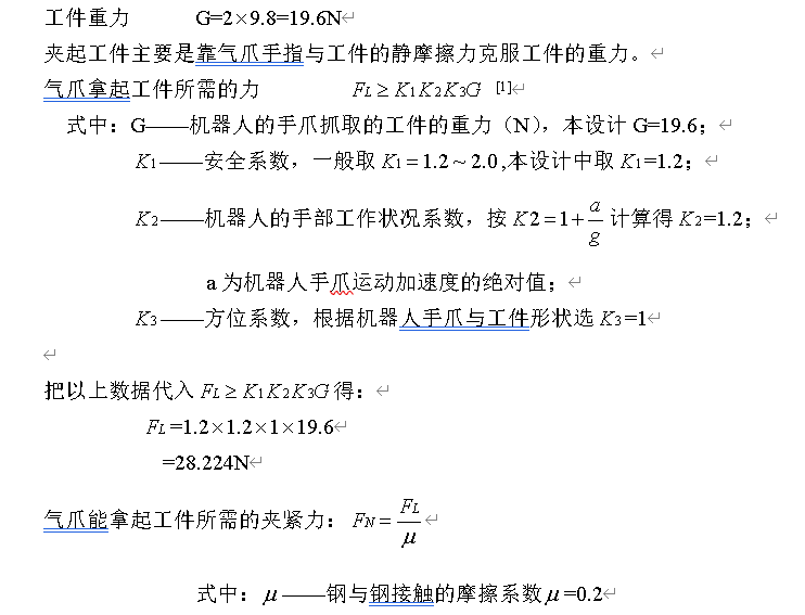

QQ图片20200530112035.png 就比如这个,里面的公式 F≥k1k2k3G即相关系数的取值,我不知道在哪儿查这些

我这个就是在参考论文里截了一张图,主要是因为我不知道这些机械手手爪设计计算相关的公式来源于哪儿

抛开动力,你这个跟爪子的形状和空间位置有关。你得画出受力分析图。我不知他这种一个公式吃通的是什么状况。

是的,上面的那个公式里,k的取值就跟具体的抓手形状及物料重量有关

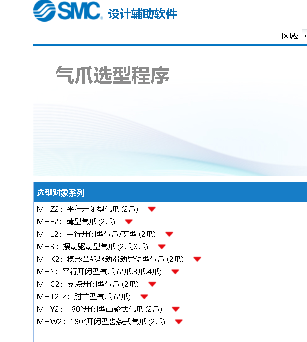

发表于 2020-5-30 12:43:07 | 显示全部楼层
建议可以看看SMC的选型资料

把你爪子亮出来吧,我考虑下。给你一个提示,不要觉得什么机械手有多牛,他这夹紧力计算跟夹具夹紧力计算没什么差别
 楼主| 发表于 2020-5-30 13:15:17 | 显示全部楼层
时间覆水 发表于 2020-5-30 12:43
建议可以看看SMC的选型资料
QQ图片20200530131410.png 我去看了下,是这个,不知道找没找对,smc气爪是只有这么多吗,没找我想要的。
