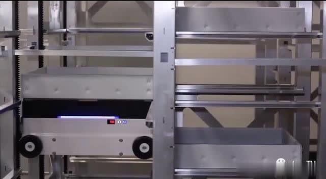

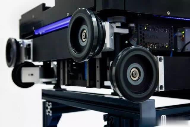

最近看到密集库里四向穿梭车,靠双向轮子的高度差实现不同方向运转。那么问题来了,轮子高度是怎么调节的?靠偏心轴吗?还请知道的大神给讲解下。谢谢
发表于 2020-5-29 11:45:41 | 显示全部楼层
哥伦布物流公司好像是采用的四个液压油缸。也有公司是齿轮齿条。
发表于 2020-5-29 21:48:02 | 显示全部楼层
学习了,液压的话那就要多出一套液压系统出来了。
 楼主| 发表于 2020-5-30 09:25:44 | 显示全部楼层
谢谢前辈指教,电机带动齿轮齿条好理解。液压油缸需要液压泵,气液增压缸也得需要气源,看哥伦布官网照片感觉不太像
 楼主| 发表于 2020-5-30 09:27:12 | 显示全部楼层
我也感觉用液压的会比较麻烦
 楼主| 发表于 2020-5-30 09:40:16 | 显示全部楼层
我查了下确实是液压缸驱动,谢谢
