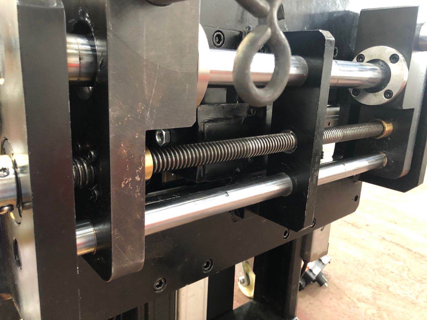

有没有谁遇到过这种情况,正反梯形丝杠传动,两端向外很顺畅,往里就有点卡阻了?丝杠旋转用手摇的,不带负载。 微信图片_20200528160816.jpg

不专业的回答!考虑丝杆有大小头 我们做滚珠丝杆有这种情况!梯形就不太了解了

你那个上下光轴是怎么连接的?

上面直线轴承,下面润滑铜套
可能就在铜套这里了,这种结构你把铜套换为直线轴承就好了,铜套的长径比应该不够  发表于 2020-6-1 09:05

上面是什么负载,上面那么粗的导向轴,有螺杆了下面还加一根导向轴,而且导向轴承还不一样

要看全图,无负载的话,就是自重了

梯形螺母松开,移动是否自如?

问题在铜套。铜套短,并且偏置,直线轴承有较大间隙。画一下受力图就明白了。

不是要看图纸吗?中心距公差给多少?

有可能是你中间那块板的孔和两端板孔的误差造成的
