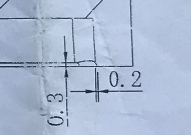

帮看下,这剖面图的倒角是什么意思?第一次看到这种倒角,圆弧和边不一样视图,标注也不知道是个啥意思。方形的槽,四个角的圆角R2

应该有3D文件吧,测量一下3D数据上的尺寸呢

有就不会问了,这,有没有见多识广的?
发表于 2020-5-28 15:35:38 | 显示全部楼层
看不懂,把整张图发上来看看
发表于 2020-5-28 16:00:27 | 显示全部楼层
看不太明白,感觉像是故意把R角位置的倒角故意加大,可能是为了方便别的工件与之配合吧

只有一个局部视图,想不出结构是啥样子的。

就那么一个小角落,看不明白,想知道问题的答案就要尽量提供多点信息
发表于 2020-5-29 09:28:45 | 显示全部楼层
根据图和描述,大概是方孔(槽)四边倒角,其中2条边倒C0,2,2条边倒C0.3
发表于 2020-5-30 18:14:09 | 显示全部楼层
这是投视俯视图的原因,这种R角投出来是有曲线效果的。
