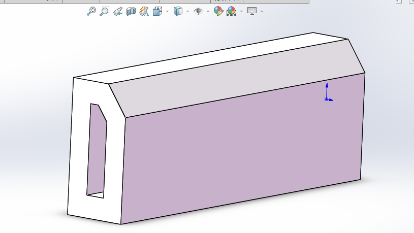

咨询一个问题,哪位专业的大师能解读一下,我需要在这个空心件上冲一个16。5的孔贯穿,怎么才能保证不出现毛刺,卡料等现象,料两侧厚6mm,中间空心8mm,希望大师能多指导一下,欢迎各路高手参与
补充内容 (2020-5-26 21:20):
材质是铝

钻孔不好吗?
 楼主| 发表于 2020-5-26 20:23:48 | 显示全部楼层
钻孔效率不高

材质是铝
发表于 2020-5-26 21:26:54 | 显示全部楼层
空心冲压容易材料变形
发表于 2020-5-26 21:28:02 | 显示全部楼层
什么材质
发表于 2020-5-26 22:54:54 | 显示全部楼层
是不是有专门的冲孔模具?
发表于 2020-5-27 06:12:50 | 显示全部楼层
材料厚6mm,中空才8mm,这种结构冷冲压,连想都别想,首先就违反了冷冲压工艺的准则.
