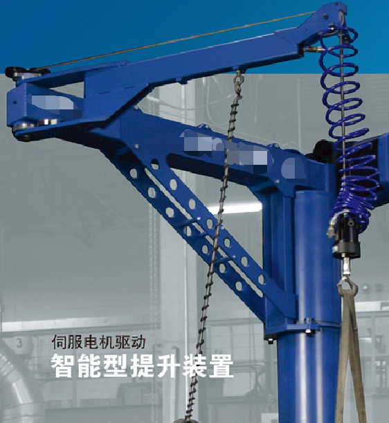

升降导轨设计求助

参考摇臂钻,在横臂下边加肋板,就是支撑三角板
发表于 2020-5-25 16:56:38 | 显示全部楼层
铜套能用,需要增加一组,2个铜套间距保证足够的力矩

直线轴承的话,滑块磨损也会很严重吧,主要是负载力臂太长,滑块与导向轴压强很大,摩擦力算出来感觉太大
直线轴承,里面也是滚动摩擦的
发表于 2020-5-26 13:46:00 | 显示全部楼层
最简单应该还是做斜撑

用滚动摩擦代替滑动摩擦!
发表于 2020-5-27 10:06:50 | 显示全部楼层
通常提升机的架子是不做上下运动,LZ这个不走寻常路,悬臂可以参考图中,增加三角支撑,避免轴套收到过大的径向力卡死。
发表于 2020-5-27 15:09:19 | 显示全部楼层
个人看完之后觉得加三角支撑靠谱
发表于 2020-5-29 14:24:35 | 显示全部楼层
这个就是摇臂钻的结构
发表于 2020-5-30 17:12:46 | 显示全部楼层
精度高就用丝杆或齿条模组,不高的话用同步带模组就可以了!
